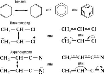

  Истинное распределение электронной плотности в сопряжённых системах нельзя выразить простейшими структурными формулами. Их строение более точно передаётся наборами предельных структур (см. Мезомерия, Резонанса теория), формулами с пунктирными («полуторными») связями или с изогнутыми стрелками, указывающими направление сдвига электронов, например:

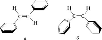

  Для проявления сопряжения связей необходимо, чтобы участвующие в нём электронные системы находились в одной плоскости. Если структура молекулы не допускает этого, то говорят о пространственных препятствиях сопряжению. Так, у транс-стильбена (а), по данным УФ-спектров, обнаруживается более сильное сопряжение, чем у цис-стильбена (б), у которого бензольные ядра не могут разместиться в одной плоскости с двойной связью:
