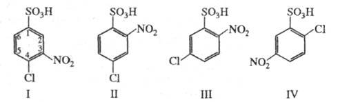

ХЛОРНИТРОБЕНЗОЛСУЛЬФОКИСЛОТЫ, мол. м. 237,62. Практич. значение имеют 3-нитро-4-хлор-, 2-нитро-4-хлор-, 2-нитро-5-хлор- и 5-нитро-2-хлорбензолсульфокислоты (соотв. ф-лы I-IV).
Хлорнитробензолсульфокислоты- бесцв., расплывающиеся на воздухе кристаллы. Соед. I не имеет четкой т-ры плавления, для его калиевой соли т. пл. 325-326 °С (с разл.); для II-IV т. пл. 114-115, 93 (моногидрат) и 169 °С (дигидрат), соотв. Хлорнитробензолсульфокислоты хорошо раств. в воде, хуже - в этаноле, СН3СООН, не раств. в диэтиловом эфире и др. орг. р-рителях; р-римость калиевых солей соед. I-III в 100 г воды при 25 °С соотв. 2,06, 0,86 и 1,59 г. Нагревание соед. IV выше 200 °С протекает со взрывом; присут. незначительных кол-в Se приводит к резкому снижению т-ры взрыва.

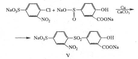

С щелочными, щел.-зем. и тяжелыми металлами хлорнитробензолсульфокислоты образуют соли, с РС15 и HSO3C1 - сульфохлориды, с сульфиновыми к-тами - сульфоны, напр. сульфон V, применяемый в произ-ве азокрасителей:
