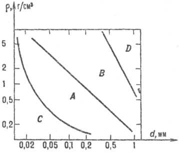

Рис. 1. Диаграмма классификации сыпучих материалов в логарифмич. шкале (A -D-группы материалов; r и d- плотность и диаметр твердых частиц).

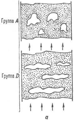

В слоях частиц группы А (рис. 2, а) пузыри зарождаются вблизи пов-сти газораспределит. решетки. По мере всплытия пузыри растут за счет натекания газа из плотной фазы и коалесценции. Одновременно наблюдаются акты разрушения пузырей, образования короткоживущих агломератов мелких пузырей, разделенных прослойками твердой фазы, к-рые вновь сливаются в один пузырь. На расстояниях 1,0-1,5 м от газораспределителя размеры пузырей стабилизируются. Однако при этом они начинают двигаться "цепочками", траектории к-рых изменяются. Масштабы плотных зон (т. наз. плотных пакетов) слоя, разделяющих полые неоднородности, увеличиваются. Скорости всплытия пузырей составляют 0,7-1,0 м/с, в то время как скорости ожижающего газа, отнесенные к полному сечению слоя, обычно не превышают 0,4 м/с. Доля газа, проходящего слой в виде пузырей, быстро возрастает при удалении от газораспределителя. Так, на расстоянии 0,2-0,5 м от решетки типа "пористая плита" в виде пузырей движется практически весь газ.
В псевдоожиженных слоях материалов группы В картина движения пузырей качественно не изменяется, но наблюдаются заметные количеств. отличия осредненных характеристик фазы пузырей. Напр., уменьшаются число актов разрушения и коалесценции пузырей, а также доля газа, проходящего слой в виде пузырей. В слоях материалов группы D характер движения пузырей заметно изменяется. Пузыри приобретают "сплющенную" форму, т. е. их размеры по горизонтали становятся существенно больше размеров по вертикали (см. рис. 2, а). При этом скорости всплытия пузырей меньше скоростей ожижающего газа. В слоях материалов группы С пузыри не образуются. Эти материалы удается привести в псевдоожиженное состояние только при дополнит. мех. воздействиях, напр. с помощью помещенной в слой мешалки.

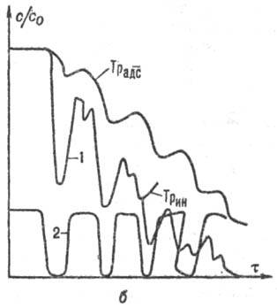

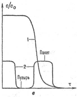

Рис. 2. Локальные кривые вымывания газов-трассёров (1) и кривые флуктуации плотности псевдоожиженного слоя (2): а-фрагменты двухмерного слоя (материалы групп А и D); б-инертный и адсорбирующийся трассёры, соотв. Tрин и Tрадс (материал группы A); в-инертный трассёр (материал группы D); с0, с-начальная и текущая концентрации трассёра; т-время.
Перенос газа между пузырями и плотными зонами обычно исследуют экспериментально (см. также Переноса процессы). Напр., совмещают локальные кривые вымывания меченого газа-трассёра (см. Трассёра метод)и локальные кривые флуктуации плотности, вызываемые движением пузырей (рис. 2). Сравнение кривых в области слоя, где сформировались большие пузыри, показывает, что в пузырях измеряются миним. концентрации трассёра (плотность слоя также минимальна), а в плотных пакетах-макс. концентрации (плотность максимальна). Чем больше разница концентраций в пузырях и плотной зоне, тем меньше коэф. обмена (обменные потоки газом между разреженными и плотными зонами, отнесенные к единице объема слоя).
Из анализа кривых вымывания инертных трассёров (рис. 2,5 и в), напр. Не, следует, что при переходе от материалов групп А и В к материалам группы D коэф. обмена увеличиваются на два порядка. Это связано с тем, что газ проходит пузыри, обгоняя их, и "облака циркуляции" исчезают. Если газ-трассёр, напр. хладон 12, адсорбируется частицами (рис. 2, б), то при смене пакетов на пузыри пульсации концентраций трассёров меньше, т. е. коэф. обмена возрастают. Это объясняется участием в переносе газа твердых частиц, и кол-во переносимого газа тем выше, чем выше адсорбц. способность частиц. Так, в пром. адсорберах коэф. обмена в 100-1000 раз больше, чем в ка-талитич. реакторах, в к-рых адсорбц. перенос газа несуществен.

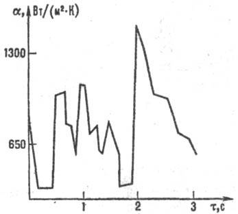

В рамках перечисл. механизмов можно объяснить наблюдаемые закономерности теплообмена слоя с к.-л. пов-стью. Эти механизмы, как правило, действуют совокупно, поэтому теплообмен нестационарен. Напр., мгновенные значения коэф. теплоотдачи изменяются с периодичностью, соответствующей появлению пузырей у тешюобменной пов-сти (рис. 3). В момент ее контакта с пузырями коэф. теплоотдачи минимальны и максимальны при контакте с плотными пакетами. Осредненные по времени коэф. теплоотдачи (обычно применяемые в инженерных расчетах) возрастают при увеличении т-ры псевдоожижения, теплопроводностей газа и плотного слоя частиц, а также при уменьшении их диаметра до тех пор, пока они способны к самостоят. псевдоожижению (не принадлежат к группе С). При увеличении рабочей скорости газа W коэф. теплоотдачи первоначально возрастают вследствие увеличения подвижности частиц и их плотных пакетов. При дальнейшем росте W время контакта тешюобменной пов-сти с пузырями увеличивается и осредненные по времени коэф. теплоотдачи уменьшаются. Их локальные значения существенно зависят от формы и конструкции теплообменник устройств, а также от ориентации последних к направлению движения газа. Так, для горизонтального цилиндра коэф. теплоотдачи в "лобовой" зоне м. б. в 3-4 раза больше, чем в "кормовой". Это доказывает, что аналогия между слоем и жидкостью имеет пределы.
Рис. 3. Мгновенные значения коэффициентов теплоотдачи a от псевдоожиженного слоя к теплообменной поверхности (т-время).

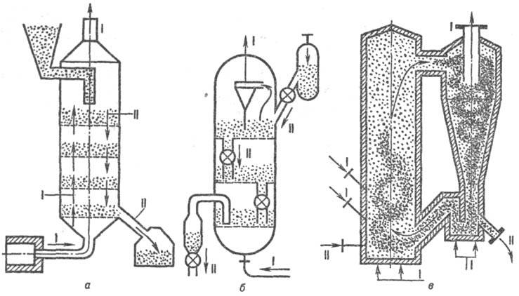

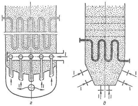

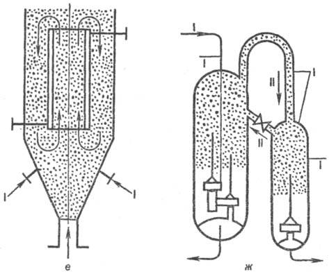

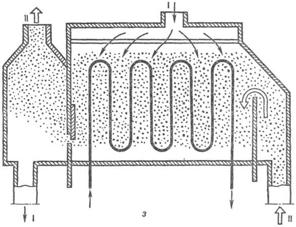

Области применения псевдоожиженного слоя чрезвычайно многообразны. Обобщим их с помощью неск. типовых схем аппаратов (рис. 4), каждый из к-рых м. б. использован для проведения группы процессов (мех., физ., физ.-хим. или химических), обладающих сходными чертами.
Псевдоожижение в проточных системах газ-твердое тело (рис. 4, а и б)часто применяют при нагр. и охлаждении, адсорбции, сушке, водной дегазации полимеров, коксовании, восстановлении Fe2O3 водородом и др. Обычно твердые частицы движутся сверху вниз навстречу газовому потоку. Приближение структуры потоков к идеальному вытеснению достигается посредством перегородок провального типа, решеток с переточными устройствами, оформлением псевдоожиженного слоя в виде вертикального каскада последовательно соединенных аппаратов.
Рис. 4. Аппараты с псевдоожиженным слоем: а, б-секционир. противоточные с решетками провальными и снабженными переточными устройствами (адсорбция, обжиг); в - прямоточный с "быстрым" слоем и циркуляцией твердых частиц (обжиг, сжигание твердых топлив); г, д-с внутр. теплосьемными элементами и разл. способами газораспределения (реакторные процессы); е-с внутр. цирку-ляц. контуром (десублимация, реакторные процессы); ж - блок аппаратов с циркуляцией твердых частиц (крекинг, риформинг); з-с горизонтальным слоем (нагревание, охлаждение, сушка). I-поток сжижающего агента; II-поток частиц.
В подобных противоточных системах создаются оптим. условия взаимод. фаз. Так, при экзотермич. процессах (напр., при окислении) в верхних по ходу потока секциях аппарата с псевдоожиженным слоем осуществляется подогрев твердых частиц отходящими газами, в нижних-нагревание ожижающего агента обработанными твердыми частицами; в результате в рабочей зоне удается поддерживать высокие т-ры без дополнит. подвода теплоты. При адсорбции в ниж. секциях аппарата насыщенные сорбируемым компонентом частицы взаимод. с газовым потоком, в к-ром концентрация этого компонента максимальна, в верх. секциях обедненный им газ контактирует со свежими твердыми частицами; т. обр. обеспечивается приближение к оптимально возможной степени извлечения целевого компонента. Вследствие сужения в секционир. аппарате спектра распределения времен пребывания твердых частиц и уменьшения интенсивности перемешивания достигается их равномерная обработка, что важно во мн. процессах (напр., при восстановлении металлов из оксидов).
Широко распространены прямоточные процессы в "быстрых" псевдоожиженных слоях, нередко комбинируемых с обычными кипящими слоями (рис. 4, в). При скоростях, к-рые превышают скорости уноса, твердые частицы движутся в виде газовой взвеси или разреженных пакетов, перемешивание газовой и твердой фаз невелико, устраняются сопротивления межфазному переносу. В результате предотвращается агломерация частиц (напр., при сжигании угля или сланцев), достигаются равномерный выжиг кокса при термич. крекинге и высокие степени превращения и селективности в каталитич. процессах, снижаются энергозатраты при получении g-А12О3 из гидроксида А1 и т.д.
Многочисленны реакторные процессы (в т.ч. каталитические), осуществляемые в псевдоожиженных слоях. Наиб. известны окислит. хлорирование этилена до дихлорэтана; окислит. аммонолиз пропилена с получением акрилонитри-ла; синтез винилацетата взаимод. уксусной к-ты с ацетиленом; окисление нафталина во фталевый ангидрид и SO2 в SO3; получение разл. хлорсиланов взаимод. порошкообразного Si и его сплавов с НС1, СН3С1, С2Н5С1, а также с С6Н5С1; прямое хлорирование углеводородов и хлоругле-водородов. Весьма перспективно хлорирование оксидрв металлов с получением хлоридов Al, Ti, Fe, Si и др.
При всем многообразии конструкций реакторов они представляют собой аппараты со свободно кипящими или секционированными с помощью провальных решеток слоями, к-рые снабжены теплообменными элементами; последние имеют газораспределители в виде перфорир. плит либо сопла, а также барботеры (рис. 4, г; в данном случае через решетку и барботер вводятся разл. газовые потоки). Нередко газ поступает в реактор через боковые штуцера (рис. 4, д и е). Функционируют аппараты, в к-рые одновременно вводятся газообразные и жидкие реагенты. Способы улучшения контактирования фаз, а также воздействия на перемешивание в реакторах принципиально те же, что и для систем газ-жидкость в колонных аппаратах. Благодаря текучести псевдоожиженного слоя такие каталитич. процессы вторичной переработки нефти, как крекинг и риформинг, проводят в совмещенных блоках реактор - регенератор (рис. 4, ж), что позволило перейти от полупериодич. про-из-ва к непрерывному. Подобные комбинации быстро распространились и на иные реакционные и массообменные процессы (напр., системы реактор-адсорбер).
Псевдоожиженный слой также применяют: для получения гранулир. продуктов путем ввода в слой распыленных р-ров или струй газов, конденсирующихся с образованием твердых продуктов, напр. минер. удобрений, льда, А1С13 (см. Сублимация); для покрытия защитной полимерной пленкой нагретых деталей; для проведения кристаллизации из р-ров, выщелачивания (ожижающий агент -выщелачивающий р-р), растворения; как высокотемпературный теплоноситель и т. д.
Вообще, отрасль пром-сти, где псевдоожиженный слой не используется или не м. б. применен в перспективе, назвать трудно В то же время он является одной из наиб сложных cред для осуществления химико-технол. процессов, и перечень неудачных попыток его использования весьма велик.
