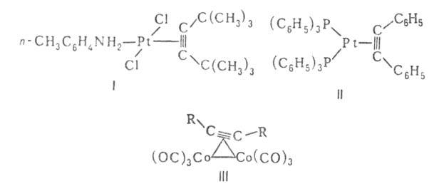

Координиров. ацетилен имеет искаженную цис-конфигурацию (заместители повернуты в сторону от атома металла). Связь С—С в комплексе длиннее, чем в своб. ацетилене; частота валентных колебаний координированной тройной связи понижена. Степень искажения молекулы ацетилена при координации с металлом тем больше, чем значительнее вклад дативной компоненты в связь металл--ацетилен. В комплексах Pt(II), Pd(II), Cu(I), Ag(I) и Au(I) тройная связь искажена слабо (комплексы 1-го типа; напр., ф-ла I), в комплексах металлов V-VIII групп, находящихся в низших степенях окисления (0, + 1), - существенно (комплексы 2-го типа; типичный представитель - соед. ф-лы II). Величина1044-12.jpg, т.е. разность частот валентных колебаний тройной связи С1044-13.jpgС в своб. ацетилене и в комплексах, составляет в первом случае ок. 200см-1, во втором - ок. 450см-1. Молекула ацетилена может координироваться одновременно с двумя атомами металла, образуя мост между ними (напр., ф-ла III). Ацетиленовый лиганд м. б. связан с металлич. кластером.

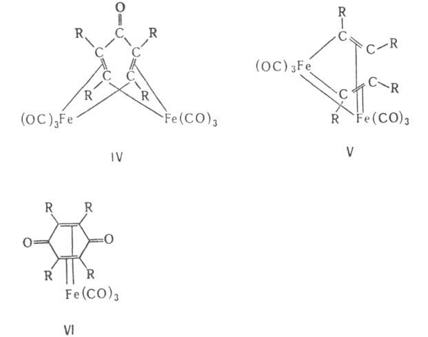

Наиб. характерна для координиров. ацетиленов циклоолигомеризация, приводящая к возникновению новых связей С—С. Участие атома металла и координированных с металлом лигандов (в т.ч. карбонильных) приводит к образованию циклов с1044-23.jpgсвязями М—С, соединений ряда циклопентадиенона, хинона и др. Образующиеся продукты выделяются в своб. состоянии либо сохраняют связь с металлом. Так, при действии ацетиленов, а также при нагр. из комплексов [Fe2(CO)6(RC1044-24.jpgCR)] получены железоорг. соединения ф-л IV-VI и своб. хиноны. Общий метод синтеза ацетиленовых комплексов переходных металлов основан на замещении ацетиленом разл. лигандов, напр.:
