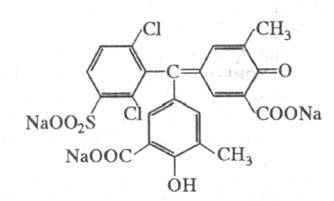

ХРОМАЗУРОЛ S, мол. м. 604,51, темно-красные кристаллы, хорошо раств. в воде. Кислотно-основный индикатор. Используется также для фотометрич. определения Al, Be, Pd, Sc, Zr, Cu, в составе тройных комплексов с ПАВ. Окрашенные р-ры А1 с хромазуролом стабильны даже при высоких концентрациях элемента. Взаимод. с А1 сопровождается резким переходом желтой окраски р-ра (6010-46.jpg 430 нм) в фиолетово-синюю (6010-47.jpg 545 нм) при рН 5,3-6,1, предел обнаружения 0,006 мкг/мл.
