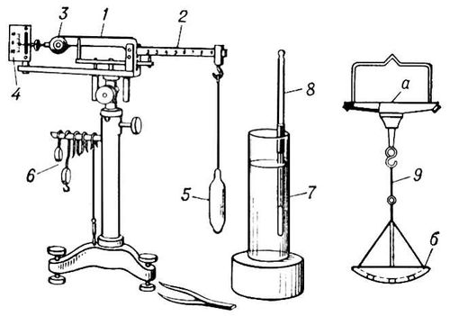

Мора весы, рычажные весы с неравноплечным коромыслом, предназначенные для определения плотности жидкостей и твёрдых тел методом гидростатического взвешивания. Названы по имени сконструировавшего их в 1847 немецкого химика К. Ф. Мора (K. F. Mohr). При определении плотности жидкостей в сосуд с исследуемой жидкостью погружают поплавок и уравновешивают весы гирями-рейтерами. При определении плотности твёрдых тел вместо поплавка подвешивают двойную чашку, нижнюю часть которой погружают в дистиллированную воду известной плотности (её значение находят по таблице зависимости плотности воды от температуры). Плотность твёрдого тела определяют по двум отсчётам: при помещении тела на верхнюю и на нижнюю чашки. Пределы измерения весов 0,2—2 г/см3, предельная погрешность показаний ± 0,0005 г/см3.

Гидростатические весы ВГ-2: 1 — коромысло; 2 — шкала в виде поперечных надрезов; 3 — неподвижный противовес; 4 — шкала указателя равновесия; 5 — стеклянный поплавок; 6 — гири-рейтеры; 7 — сосуд с жидкостью; 8 — термометр; 9 — двойная чашка (верхняя а — сплошная, латунная; нижняя б — с отверстиями, стеклянная или алюминиевая).
