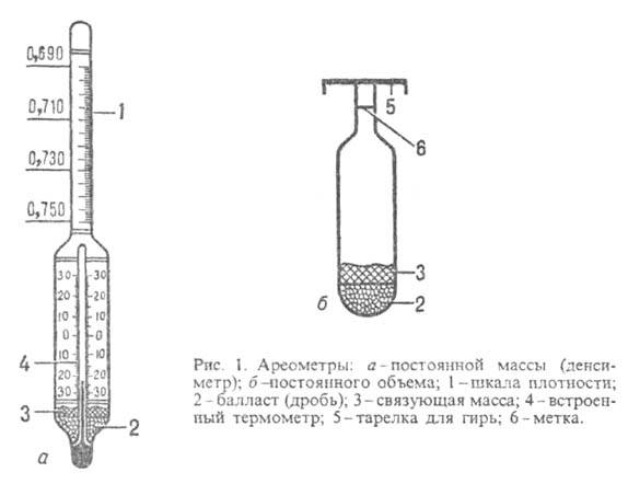

Ареометры. В соответствии с законом Архимеда масса жидкости, вытесненная плавающим ареометром, равна его массе. Различают ареометры постоянной массы (наиб. распространены) и постоянного объема.
К ареометрам постоянной массы относятся денсиметры (рис. 1,а), шкалы к-рых градуируются в единицах плотности, и приборы для определения концентраций р-ров (шкалы градуируются в % по объему или по массе), имеющие спец. названия: лактомеры - измеряют жирность молока, спиртомеры - содержание спирта в воде, сахаромеры - содержание сахара в сиропах и т.д.
При определении плотности ареометрами постоянного объема (рис. 1,5) путем изменения массы поплавка достигают его погружения до соответствующей метки. Плотность находят по массе гирь (размещают на тарелке) и ареометра и по объему вытесненной им жидкости. Такие приборы м. б. использованы также для измерения плотности твердых тел.

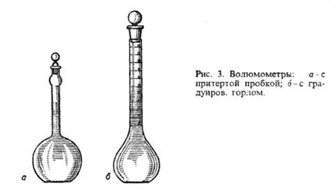

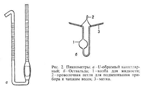

Пикнометры. Плотность находят по отношению массы жидкости к ее объему. Последний измеряют по шкале или меткам на сосуде (рис. 2), массу - взвешиванием на аналит. весах. Плотность твердых тел (порошков) измеряют, погружая их в сосуды, наз. волюмометрами (рис. 3), заполненные жидкостью, в к-рой исследуемое в-во не растворяется. Пикнометры спец. формы (шаровидные и др.) применяют также для определения плотности газов.

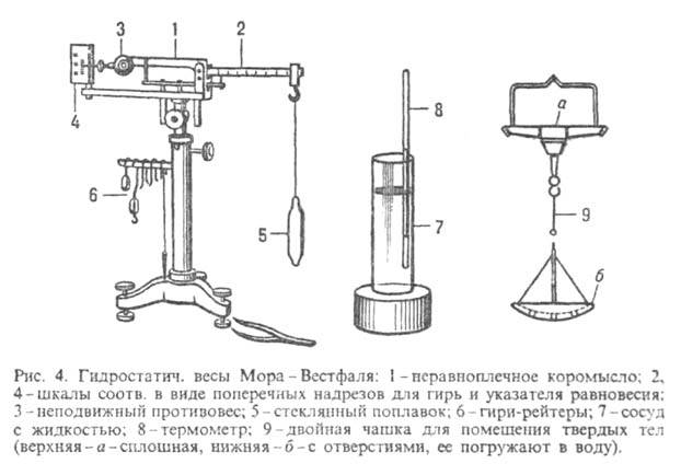

Приборы для гидростатич. взвешивания. Данный метод определения плотности жидкостей и твердых тел также основан на законе Архимеда. Плотность жидкости измеряют, взвешивая в ней к.-л. тело (обычно стеклянный поплавок), масса и объем к-рого известны. Плотность твердого тела определяют его двукратным взвешиванием-сначала в воздухе, а затем в жидкости с известной плотностью (как правило, в дистиллиров. воде); при первом взвешивании находят массу тела, по разности результатов обоих взвешиваний - его объем. В зависимости от требуемой точности гидростатич. взвешивание проводят на техн., аналит. или образцовых весах (см. Весы). При массовых измерениях широко используют менее точные, но более быстродействующие спец. гидростатич. весы, напр.весы Мора, Вестфаля либо их комбинацию (рис. 4).
Плотность вязких жидкостей лучше всего измерять ареометрами или с помощью гидростатич. весов, маловязких -пикнометрами.

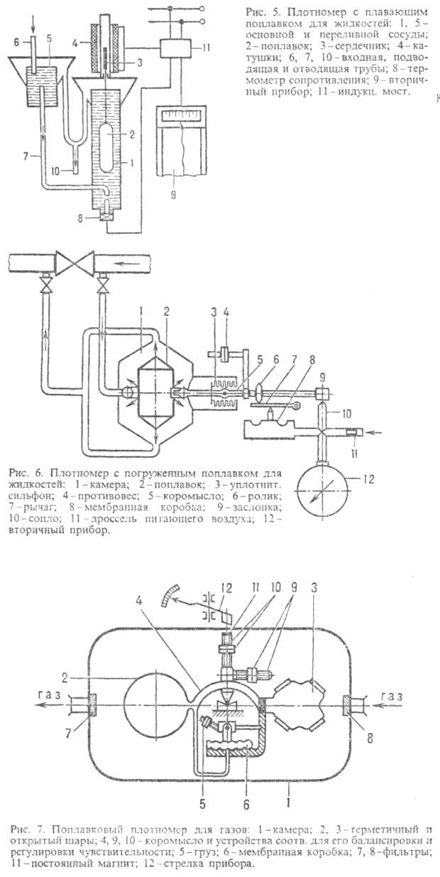

Поплавковые приборы. Различают плотномеры с плавающим (рис. 5)и погруженным (рис. 6) в жидкость поплавком. В одном случае глубина его погружения обратно пропорциональна плотности испытуемой жидкости, в другом эта плотность прямо пропорциональна массе поплавка.
Поплавковые плотномеры служат также для определения плотности газов (рис. 7). Оно сводится к непрерывному взвешиванию шара с азотом в камере, заполненной исследуемым газом. Мера его плотности - угол наклона коромысла, перемещение к-рого с помощью магнита передается стрелке прибора.

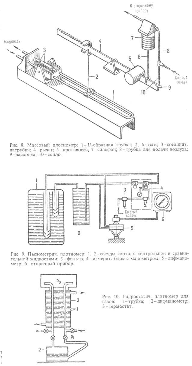

Массовые приборы. Действие их основано на том, что масса жидкости при неизменном ее объеме прямо пропорциональна плотности. В таком плотномере с пневматич. преобразователем (рис. 8) непрерывно взвешивается протекающая по трубопроводу жидкость определенного объема, U-образная трубка с проходящей через нее контролируемой жидкостью связана рычажной системой с заслонкой. Компенсация перемещения последней осуществляется так же, как показано на рис. 6. Давление воздуха в сильфоне, изменяющееся пропорционально плотности жидкости, определяется по вторичному прибору. Массовые плотномеры применяют обычно для измерения плотности суспензий, а также вязких и содержащих твердые включения жидкостей.
Гидростатические приборы. В этих плотномерах используют линейную зависимость гидростатич. давления от высоты уровня и плотности жидкости. Давление столба жидкости измеряют непосредственно, напр. мембранным манометром, или косвенно-продуванием через жидкость воздуха,
давление к-рого пропорционально столбу жидкости (пьезометрический плотномер, рис. 9). Чтобы исключить влияние колебаний т-ры и уровня жидкости, часто применяют дифференц. метод: продувают воздух одновременно через испытуемую и сравнительную жидкости, имеющие одинаковую т-ру (термостатированные), и измеряют возникшую при этом разность давлений дифманометром. Последний снабжен пневмопреобразователем, передающим соответствующий сигнал на вторичный прибор.
В гидростатическом плотномере для газов (рис. 10) сравниваются давления столбов анализируемого и эталонного газов одинаковой высоты. Перепад давлений, измеряемый дифманометром, пропорционален плотности контролируемого газа.

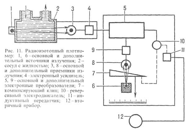

Pадиоизотопные приборы. При прохождении через анализируемую среду ионизирующих излучений интенсивность их изменяется. Ослабление излучений связано функционально с плотностью среды. Наиб. распространены плотномеры, использующие g-излучения (рис. 11). В таком приборе излучение от источника (60Co, Cs) проходит через слой жидкости в сосуде и попадает в приемник излучения. Сигнал приемника, являющийся ф-цией измеряемой плотности, усиливается в электронном усилителе и подается в электронный преобразователь, куда поступает также сигнал, формируемый излучением дополнит. радиоизотопного источника, проходящим через поглощающий металлич. клин и дополнит. приемник. В преобразователе вырабатывается сигнал, к-рый функционально связан с разностью поступающих в него сигналов и управляет реверсивным электродвигателем, перемещающим клин до уравнивания входных сигналов (от основного и дополнительного источников излучения). Равновесное перемещение клина связано индукц. передачей с вторичным прибором. Величина перемещения клина пропорциональна изменению плотности жидкости.
Радиоизотопные плотномеры позволяют бесконтактно контролировать и регулировать плотность агрессивных, сильновязких, горячих и находящихся под большим давлением жидкостей, сгущенного молока, сахарных сиропов и др. Эти приборы используют также для определения плотности твердых тел и иногда газов.
