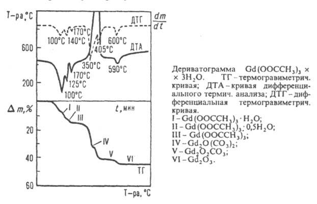

ДЕРИВАТОГРАФИЯ (от лат. derivatus - отведенный, отклоненный и греч. grapho - пишу), комплексный метод исследования хим. и физ.-хим. процессов, происходящих в в-ве в условиях программированного изменения т-ры. Основана на сочетании дифференц. термич. анализа (ДТА) с одним или несколькими физ. или физ.-хим. методами, напр., с термогравиметрией, термомех. анализом (дилатометрия), масс-спектрометрией и эманационным термич. анализом. Во всех случаях наряду с превращениями в в-ве, происходящими с тепловым эффектом, регистрируют изменение массы образца (жидкого или твердого). Это позволяет сразу однозначно определить характер процессов в в-ве, что невозможно сделать по данным только ДТА или др. термич. метода. В частности, показателем фазового превращения служит тепловой эффект, не сопровождающийся изменением массы образца. Прибор, регистрирующий одновременно термич. и термогравиметрич. изменения, наз. дериватографом. В дериватографе, действие к-рого основано на сочетании ДТА с термогравиметрией, держатель с исследуемым в-вом помещают на термопару, свободно подвешенную на коромысле весов. Такая конструкция позволяет записывать сразу 4 зависимости (см., напр., рис.): разности т-р исследуемого образца и эталона, к-рый не претерпевает превращений, от времени t (кривая ДТА), изменения массы Dm от т-ры (термогравиметрич. кривая), скорости изменения массы, т.е. производной dm/dt, от т-ры (дифференц. термогравиметрич. кривая) и т-ры от времени (на рис. не показана; скорость нагрева 10°С/мин). При этом удается установить последовательность превращений в-ва и определить кол-во и состав промежут. продуктов.
Чувствительность дериватографии зависит от скорости изменения т-ры, массы исследуемого образца, размеров частиц в нем, формы держателя, от атмосферы, в к-рой находится образец. Дериватографически можно измерять тепловые эффекты с точностью до 0,05-0,1 Дж/моль и изменения массы с точностью до 0,2-0,3% (в дилатометрии - до 0,05-0,1%). Объектами исследования м. б. сплавы, минералы, керамика, древесина, полимерные и др. материалы. Дериватографию широко используют для изучения фазовых превращений, термич. разложения, окисления, горения, внутримол. перегруппировок и др. процессов. По дериватографич. данным можно определять кинетич. параметры дегидратации и диссоциации, изучать механизмы р-ций. Дериватография позволяет исследовать поведение материалов в разл. атмосфере, определять состав смесей, анализировать примеси в в-ве и т.д. Первый дериватограф сконструирован Ф. Пауликом, И. Пауликом и Л. Эрдеи в 1954.
