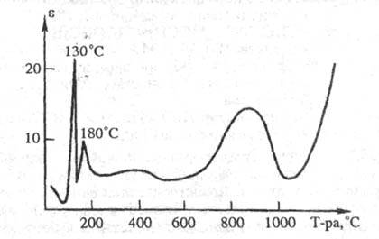

от т-ры получил назв. эманограммы. При эманационно-термич. методе важно, чтобы в твердом теле быстро устанавливалось равновесие между материнским нуклидом и эманацией; наиб. удобно с этой целью использовать торон (равновесие между тороном и 224Ra устанавливается за 8-10 мин). При получении эманограммы образец помещают в нагреваемый герметич. сосуд и потоком газа-носителя, проходящего над образцом, переносят выделяющуюся эманацию в блок детектирования, где кол-во выделившейся эманации определяют радиометрически. При т-рах хим. или фазовых (полиморфных) превращений наблюдается резкое возрастание
(рис.). Так, острые максимумы на эманограмме гипса CaSO4 х 2H2O, отвечающие 130 и 180 °С, соответствуют двум стадиям его дегидратации. Широкий максимум в области т-р 800-990 °С свидетельствует о превращении
и
-форм CaSO4. По эманограмме судят о кинетике превращений, определяют т-ры начала и окончания твердофазных р-ций, определяют т-ры стеклования полимеров, судят о суммарной дефектности твердого тела.
Кривая изменения с т-рой коэф.
эманирования торона 220Rn из гипса CaSO4 х 2H2O (e выражен в относит. единицах).
