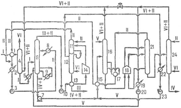

На установках разл. типов предусмотрены вспомогат. операции, обусловленные особенностями процесса и р-рителя. Так, на установках фенольной очистки (см. рис.) применяют предварит. абсорбцию горячим сырьем р-рителя из смеси паров его и воды; на установках фурфурольной очистки предварительно деаэрируют сырье (вследствие легкой окисляемости р-рителя) и защелачивают фурфурол (для нейтрализации продуктов окисления). На совр. укрупненных установках реализована двух- или трехпо-точная схема экстракции, что позволяет перерабатывать одновременно неск. разных видов сырья для получения, напр., дистиллятных и остаточных смазочных масел.
Установка селективной очистки масляного сырья фенолом: 1, 2, 5, 8, 9, 13, 15, 17, 19, 22-теплообменники; 3-емкость для фенола; 4-абсорбер; 6-экстрактор; 7-насос для откачки экстракта; 10-емкость для рафината; 11, 12 и 16, 21, 2.4-колонны для регенерации фенола соотв. из рафината и экстракта; 14, 18-трубчатые печи; 20, 23-емкости для фенольной воды; I-сырье; II-фенол; III-рафинат; IV-экстракт; V-фенольная вода; VI-водяной пар.
