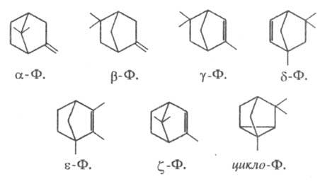

ФЕНХЕНЫ, бициклич. терпены состава C10H16, мол. м. 136,23. Существуют 7 структурных изомеров, каждый из к-рых может иметь оптич. изомеры (см. ф-лы, одной черточкой обозначены группы CH3, двумя - CH2). Фенхены- бесцв. летучие жидкости с камфорным запахом; хорошо раств. в орг. р-рителях, не раств. в воде (св-ва см. в табл.). Содержатся в малых кол-вах (1-2%) во мн. эфирных маслах, в масле Citrus ladani-ferus - 10-12%, в качестве примеси в техн. камфене. Фенхены легко окисляются на воздухе; при натр, в присут. кислотных катализаторов изомеризуются и частично полимеризуются; присоединяют по двойной связи галогены, галогеноводороды, NOCl, N2Oc; гидратируются с образованием фенхола и его изомера -изофенхола.
