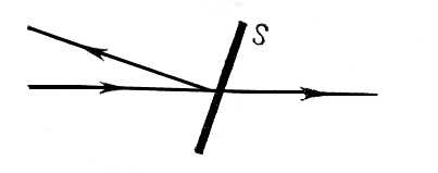

  Рассмотрим простейший опыт по распространению света (рис. 1). На пути пучка света ставится прозрачная пластинка S. Часть света проходит через пластинку, а часть отражается. Известно, что свет состоит из «частиц» — фотонов. Что же происходит с отдельным фотоном при попадании на пластинку? Если поставить опыт (например, с пучком света крайне малой интенсивности), в котором можно следить за судьбой каждого фотона, то можно убедиться, что фотон при встрече с пластинкой не расщепляется на два фотона, его индивидуальность как частицы сохраняется (иначе свет менял бы свою частоту, т. е. «цветность»). Оказывается, что некоторые фотоны проходят сквозь пластинку, а некоторые отражаются от нее. В чем причина этого? Может быть, имеется два разных сорта фотонов? Поставим контрольный опыт: внесем такую же пластинку на пути прошедшего света, который должен бы содержать только один из двух «сортов» фотонов. Однако будет наблюдаться та же картина: часть фотонов пройдет вторую пластинку, а часть отразится. Следовательно, одинаковые частицы в одинаковых условиях могут вести себя по-разному. А это означает, что поведение фотона при встрече с пластинкой непредсказуемо однозначно. Детерминизма в том смысле, как это понимается в классической механике, при движении фотонов не существует. Этот вывод является одним из отправных пунктов для устранения противоречия между корпускулярными и волновыми свойствами частиц и построения теории квантовомеханических явлений.
  Задача отражения света от прозрачной пластинки не представляет какой-либо трудности для волновой теории: исходя из свойств пластинки, волновая оптика однозначно предсказывает отношение интенсивностей прошедшего и отражённого света. С корпускулярной точки зрения, интенсивность света пропорциональна числу фотонов. Обозначим через N общее число фотонов, через N1 и N2 — число прошедших и число отражённых фотонов (N1 + N2 = N). Волновая оптика определяет отношение N1/N2, и о поведении одного фотона, естественно, ничего сказать нельзя. Отражение фотона от пластинки или прохождение через неё являются случайными событиями: некоторые фотоны проходят через пластинку, некоторые отражаются от неё, но при большом числе фотонов оказывается, что отношение N1/N2 находится в согласии с предсказанием волновой оптики. Количественно закономерности, проявляющиеся при случайных событиях, описываются с помощью понятия вероятности (см. Вероятностей теория). Фотон может с вероятностью w1 пройти пластинку и с вероятностью w2 отразиться от неё. При общем числе фотонов N в среднем пройдёт пластинку w1N частиц, а отразится w2N частиц. Если N очень велико, то средние (ожидаемые) значения чисел частиц точно совпадают с истинными (хотя флуктуации существуют, и классическая оптика их учесть не может). Все соотношения оптики могут быть переведены с языка интенсивностей на язык вероятностей и тогда они будут относиться к поведению одного фотона. Вероятность того, что с фотоном произойдёт одно из двух альтернативных (взаимно исключающих) событий — прохождение или отражение, равна w1 + w2 = 1. Это закон сложения вероятностей, соответствующий сложению интенсивностей. Вероятность прохождения через две одинаковые пластинки равна w21, а вероятность прохождения через первую и отражения от второй — w1×w2 (это отвечает тому, что на второй пластинке свет, прошедший первую пластинку, разделяется на прошедший и отражённый в том же отношении, как и на первой). Это закон умножения вероятностей (справедливый для независимых событий).

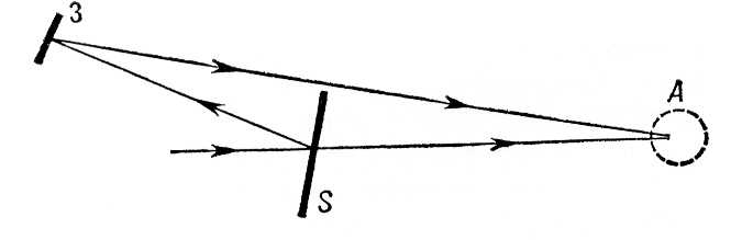

  Пусть отражённый пучок света (или микрочастиц) при помощи зеркала 3 поворачивается и попадает в ту же область А (например, в тот же детектор, регистрирующий фотоны), что и прошедший пучок (рис. 2). Естественно было бы ожидать, что в этом случае измеренная интенсивность равна сумме интенсивностей прошедшего и отражённого пучков. Но хорошо известно, что это не так: интенсивность в зависимости от расположения зеркала и детектора может меняться в довольно широких пределах и в некоторых случаях (при равной интенсивности прошедшего и отражённого света) даже обращаться в ноль (пучки как бы гасят друг друга). Это — явление интерференции света. Что же можно сказать о поведении отдельного фотона в интерференционном опыте? Вероятность его попадания в данный детектор существенно перераспределится по сравнению с первым опытом, и не будет равна сумме вероятностей прихода фотона в детектор первым и вторым путями. Следовательно, эти два пути не являются альтернативными (иначе вероятности складывались бы). Отсюда следует, что наличие двух путей прихода фотона от источника к детектору существенным образом влияет на распределение вероятностей, и поэтому нельзя сказать, каким путём прошёл фотон от источника к детектору. Приходится считать, что он одновременно мог придти двумя различными путями.
  Необходимо подчеркнуть радикальность возникающих представлений. Действительно, невозможно представить себе движение частицы одновременно по двум путям. Квантовая механика и не ставит такой задачи. Она лишь предсказывает результаты опытов с пучками частиц. Подчеркнём, что в данном случае не высказывается никаких гипотез, а даётся лишь интерпретация волнового опыта с точки зрения корпускулярных представлений. (Напомним, что речь идёт не только о свете, но и о любых пучках частиц, например электронов.) Полученный результат означает невозможность классического описания движения частиц по траекториям, отсутствие наглядности квантового описания.
  Попытаемся всё же выяснить, каким путём прошла частица, поставив на возможных её путях детекторы. Естественно, что частица будет зарегистрирована в одном, а не сразу во всех возможных местах. Но как только измерение выделит определённую траекторию частицы, интерференционная картина исчезнет. Распределение вероятностей станет другим. Для возникновения интерференции нужны обе (все) возможные траектории. Т. о., регистрация траектории частицы так изменяет условия, что два пути становятся альтернативными, и в результате получается сложение интенсивностей, которое было бы в случае «классических» частиц, движущихся по определённым траекториям.

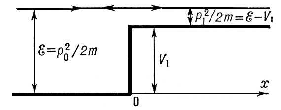

  2) Потенциальная стенка:
  V = 0 при х < 0,
  V = V1 > 0 при х > 0.
  Если полная энергия частицы больше высоты стенки, т. е. E > V1, и частица движется слева направо (рис. 3), то решение уравнения (7) в области x < 0 имеет вид двух волн де Бройля — падающей и отражённой:
где
(волна с волновым числом k = –k0 соответствует движению справа налево с тем же импульсом p0), а при х > 0 — проходящей волны де Бройля:
, где .
  Отношения |C1/C2|2 и |C'0/C0|2 определяют вероятности прохождения частицы над стенкой и отражения от неё. Наличие отражения — специфически квантовомеханическое (волновое) явление (аналогичное частичному отражению световой волны от границы раздела двух прозрачных сред): «классическая» частица проходит над барьером, и лишь импульс её уменьшается до значения .

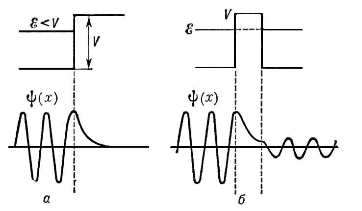

  Если энергия частицы меньше высоты стенки, E < V (рис. 4, а), то кинетическая энергия частицы E — V в области х > 0 отрицательна. В классической механике это невозможно, и частица не заходит в такую область пространства — она отражается от потенциальной стенки. Волновое движение имеет др. характер. Отрицательное значение  означает, что k — чисто мнимая величина, k = ic, где c вещественно. Поэтому волна eikx превращается в ecx, т. е. колебательный режим сменяется затухающим (c > 0, иначе получился бы лишённый физического смысла неограниченный рост волны с увеличением х). Это явление хорошо известно в теории колебаний. Под энергетической схемой на рис. 4, арис. 4, б) изображено качественное поведение волновой функции y(х), точнее её действительной части.
  3) Две области, свободные от сил, разделены прямоугольным потенциальным барьером V, и частица движется к барьеру слева с энергией E < V (рис. 4, б). Согласно классической механике, частица отразится от барьера; согласно квантовой механике, волновая функция не равна нулю и внутри барьера, а справа будет опять иметь вид волны де Бройля с тем же импульсом (т. е. с той же частотой, но, конечно, с меньшей амплитудой). Следовательно, частица может пройти сквозь барьер. Коэффициент (или вероятность) проникновения будет тем больше, чем меньше ширина и высота (чем меньше разность V — E) барьера. Этот типично квантовомеханический эффект, называемый туннельным эффектом, имеет большое значение в практических приложениях квантовой механики. Он объясняет, например, явление альфа-распада — вылета из радиоактивных ядер a-частиц (ядер гелия). В термоядерных реакциях, протекающих при температурах в десятки и сотни млн. градусов, основная масса реагирующих ядер преодолевает электростатическое (кулоновское) отталкивание и сближается на расстояния порядка действия ядерных сил в результате туннельных (подбарьерных) переходов. Возможность туннельных переходов объясняет также автоэлектронную эмиссию — явление вырывания электронов из металла электрическим полем, контактные явления в металлах и полупроводниках и многие др. явления.

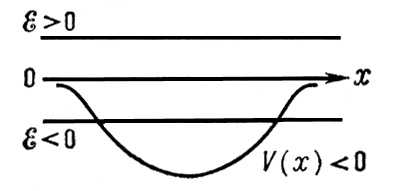

  Уровни энергии. Рассмотрим поведение частицы в поле произвольной потенциальной ямы (рис. 5). Пусть потенциал отличен от нуля в некоторой ограниченной области, причем V < 0 (силы притяжения). При этом и классическое, и квантовое движения существенно различны в зависимости от того, положительна или отрицательна полная энергия E частицы. При E > 0 «классическая» частица проходит над ямой и удаляется от неё. Отличие квантовомеханического движения от классического состоит в том, что происходит частичное отражение волны от ямы; при этом возможные значения энергии ничем не ограничены — энергия частицы имеет непрерывный спектр. При E < 0 частица оказывается «запертой» внутри ямы. В классической механике эта ограниченность области движения абсолютна и возможна при любых значениях E < 0. В квантовой механике ситуация существенно меняется. Волновая функция должна затухать по обе стороны от ямы, т. е. иметь вид еc|х|. Однако решение, удовлетворяющее этому условию, существует не при всех значениях E, а только при определённых дискретных значениях. Число таких дискретных значений En может быть конечным или бесконечным, но оно всегда счётно, т. е. может быть перенумеровано, и всегда имеется низшее значение E0 (лежащее выше дна потенциальной ямы); номер решения n называется квантовым числом. В этом случае говорят, что энергия системы имеет дискретный спектр. Дискретность допустимых значений энергии системы (или соответствующих частот  где w = 2pn — угловая частота) — типично волновое явление. Его аналогии наблюдаются в классической физике, когда волновое движение происходит в ограниченном пространстве. Так, частоты колебаний струны или частоты электромагнитных волн в объёмном резонаторе дискретны и определяются размерами и свойствами границ области, в которой происходят колебания. Действительно, уравнение Шрёдингера математически подобно соответствующим уравнениям для струны или резонатора.

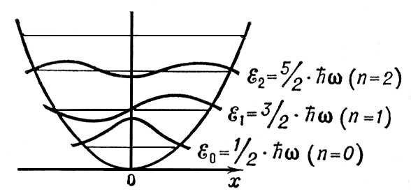

  Проиллюстрируем дискретный спектр энергии на примере квантового осциллятора. На рис. 6 по оси абсцисс отложено расстояние частицы от положения равновесия. Кривая (парабола) представляет потенциальную энергию частицы. В этом случае частица при всех энергиях «заперта» внутри ямы, поэтому спектр энергии дискретен. Горизонтальные прямые изображают уровни энергии частицы. Энергия низшего уровня ; это наименьшее значение энергии, совместимое с соотношением неопределённостей: положение частицы на дне ямы (E = 0) означало бы точное равновесие, при котором и х = 0, и р = 0, что невозможно, согласно принципу неопределённости. Следующие, более высокие уровни энергии осциллятора расположены на равных расстояниях через интервал ; формула для энергии n-го уровня:
En = .     (8)
  Над каждой горизонтальной прямой на рис.6 приведено условное изображение волновой функции данного состояния. Характерно, что число узлов волновой функции (т. е. число прохождений через 0) равно квантовому числу n энергетического уровня. По др. сторону ямы (за точкой пересечения уровня с кривой потенциала) волновая функция быстро затухает, в соответствии с тем, что говорилось выше.

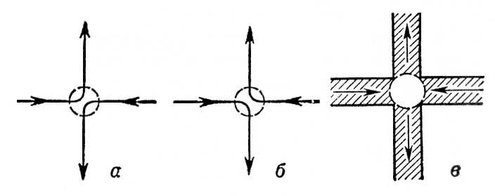

  В процессе столкновения области размытия перекрываются и невозможно даже в принципе различить эти два случая рассеяния. Следовательно, одинаковые частицы становятся полностью неразличимыми — тождественными. Не имеет смысла говорить о двух разных случаях рассеяния, есть только один случай — одна частица пошла вверх, другая — вниз, индивидуальности у частиц нет.
  Этот квантовомеханический принцип неразличимости одинаковых частиц можно сформулировать математически на языке волновых функций. Обнаружение частицы в данном месте пространства определяется квадратом модуля волновой функции, зависящей от координат обеих частиц, |y(1, 2)|2 где 1 и 2 означают совокупность координат (включая и спин) соответственно первой и второй частицы. Тождественность частиц требует, чтобы при перемене местами частиц 1 и 2 вероятности были одинаковыми, т. е.
