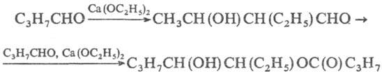

Осн. побочные продукты-гидроксиальдегиды и ненасыщ. карбонильные соед., образующиеся в результате альдольной и кротоновой конденсаций. В преобладающем кол-ве эти соед. образуются в присут. алкоголятов Na и К из алифатич. альдегидов, имеющих атом H в a-положении к карбонильной группе. При использовании в качестве катализаторов алкоголятов Са или Mg процесс альдольной конденсации и Тищенко реакция часто совмещаются, напр.:
