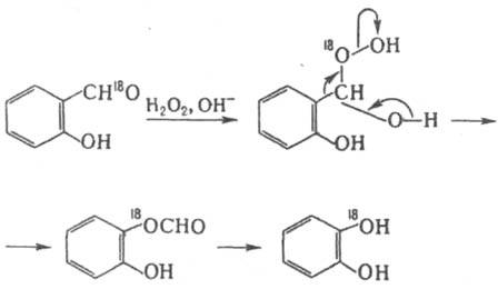

ДEЙКИНА РЕАКЦИЯ, получение многоатомных фенолов действием на ароматич. о- или n-гидроксиальдегиды Н2О2 в водном р-ре щелочи. Механизм р-ции включает внутримол. перегруппировку:
Побочные продукты - арилкарбоновые к-ты. Выход фенолов - 25-80%. В р-цию, подобную Дейкина реакции, вступают о- и n-гидроксиацетофеноны, напр.:

Дополнения к описанию реакции Дейкина:
  • Механизм реакции представляет собой нуклеофильное присоединение гидропероксид-аниона к карбонильной группе с последующей миграцией арильного радикала (аналогично перегруппировке Байера-Виллигера)
  • Ключевые условия: реакция протекает в сильнощелочной среде (водный раствор NaOH или KOH), что необходимо для генерации активного нуклеофила - гидропероксид-аниона (HOO⁻)
  • Современное применение: используется в синтезе природных соединений, особенно в получении гидрохинонов и других полифенолов из доступных гидроксиароматических альдегидов
  • Стереохимические особенности: реакция сохраняет конфигурацию исходных хиральных субстратов, что важно в синтезе оптически активных соединений
  • Ограничения: выходы могут значительно варьироваться в зависимости от природы заместителей в ароматическом кольце, электронодонорные группы обычно повышают выход целевых продуктов
