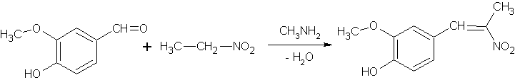

Метод получения 1.
(лабораторный синтез)
Источник информации: Закис Г.Ф. "Синтез модельных соединений лигнина: Методики" Рига:Зинатне 1980 стр. 57
К раствору 6 г ванилина в 10 мл этанола прибавляют 3 мл нитроэтана, 0,2 г гидрохлорида метиламина и 0,016 г карбоната натрия. Реакционную смесь выдерживают в течение 48 ч в темноте при комнатной температуре, охлаждают до 0°С, выпавшие желтые кристаллы отфильтровывают, промывают разбавленной серной кислотой, водой и высушивают.
Выход 5,9 г (71,5%); т. пл. 101-102°С (из смеси этанол—эфир).
