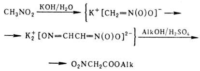

По хим. св-вам нитрометан-типичный представитель алифатич. питросоединений. Специфич. св-ва нитрометана связаны с наличием трех реакционноспособных связей С—Н, а также с нестабильностью метаннитронатов - производных аци-фор-мы. На этом основано применение нитрометана в синтезе нитроцетатов:

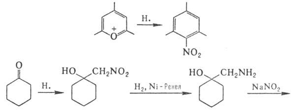

При взаимодействии нитрометана с пирилиевыми солями образуются ароматич. нитросоед.; с помощью нитрометана происходит расширение цикла в циклоалканонах, напр.:

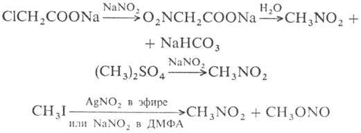

В пром-сти нитрометан получают деструктивным нитрованием низших алканов (напр., пропана) 50-70%-ной HNO3 при 400-700 °С в проточном реакторе (трубка Ni-Cr, время контакта до 2 с). Из реакц. смеси фракционированием выделяют нитрометан (~ 10%) и нитропарафины С2-С3; исходный пропан возвращают в реактор. В лаборатории нитрометан получают по р-циям:
