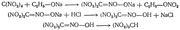

Безводный нитроформ является псевдокислотой; водные растворы его обладают интенсивной желтой окраской, присущей и солям нитроформа. Эта окраска принадлежит аци-форме нитроформa (изонитросоединению).
Тетранитрометан C(NO2)4 получается побочно в небольших количествах при действии азотного ангидрида и нитрующих смесей (HNO3 + H2SO4) на многие органические соединения. В лабораториях его готовят осторожным действием N2O5 на уксусный ангидрид (реакция протекает весьма сложно). Тетранитрометан — бесцветная, тяжелая, летучая жидкость, нерастворимая в воде; перегоняется при 125,7° С, при низких температурах застывает и плавится при +13°С. Тетранитрометан часто применяется как реактив на непредельные соединения, с которыми он дает интенсивную желтую окраску.
Нитроформ и тетранитрометан обладает взрывчатыми свойствами. Как соединения, содержащие много кислорода, они могут давать взрывчатые смеси с легко окисляющимися веществами.
