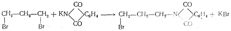

Очень часто эту реакцию проводят в две фазы, вводя в качестве промежуточной стадии реакцию дигалоидных соединений с фталимидом калия (реакция Габриэля). Например, при действии 1,3-дибромпропана на фталимид калия обменивается лишь один атом брома:

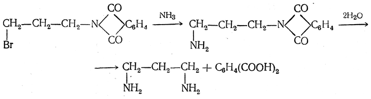

На полученное соединение действуют аммиаком и при последующем омылении получают диамин и фталевую кислоту:

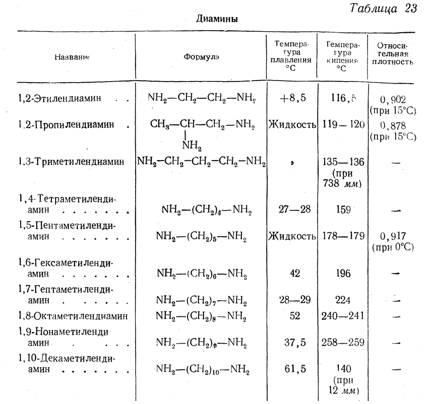

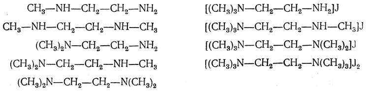

Низшие диамины являются растворимыми в воде жидкостями, обладающими значительно более сильными основными свойствами, чем простейшие моноамины. Диамины дают соли с двумя эквивалентами кислот. Некоторые из них с водой образуют прочные гидраты, например C2H4(NH2)2 ∙ Н2О. При действии галоидных алкилов на диамины могут получаться вторичные и третичные амины, а также соли четвертичных аммониевых оснований, причем в реакцию могут вступать одна или обе аминогруппы. Так, при действии иодистого метила на этилендиамин могут получаться соединения:

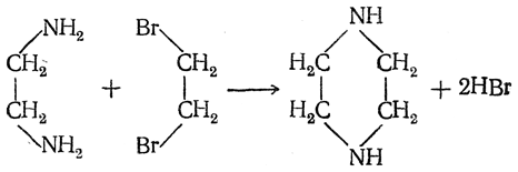

При действии дигалоидных соединений на диамины легко образуются циклические вторичные амины, особенно в тех случаях, когда может образоваться кольцо из пяти или шести атомов. Например, при действии 1,2-диоромэтана на этилендиамин образуется циклический диамин — пиперазин:

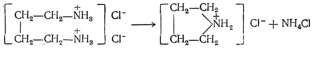

Для тетраметилендиамина, пентаметилендиамина и их гомологов характерна реакция, происходящая при нагревании их хлористоводородных солей. При этом отщепляется одна молекула аммиака в виде хлористого аммония и получаются гетероциклические основания (пирролидин, пиперидин и их гомологи) с пяти- и шестичленными кольцами:
