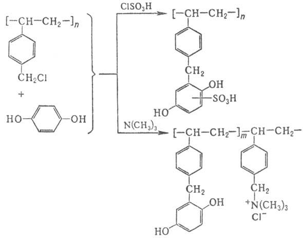

ОКИСЛИТЕЛЬНО-ВОССТАНОВИТЕЛЬНЫЕ ИОНООБМЕННЫЕ СМОЛЫ (редокс-иониты, электроноионообмен-ники), содержат группы, способные как к ионному обмену (подобно др. ионообменным смолам), так и к обратимому окислит.-восстановит. превращению в р-рах окислит.-восстановит. систем. Указанные р-ции могут протекать одновременно или независимо друг от друга. В зависимости от способа получения различают след. редокс-иониты: синтетич., на основе ионообменных сорбентов и адсорбционные. В первых окислит.-восстановит. группа химически (необратимо) связана с полимерной матрицей (каркасом) смолы. Наиб. известны синтетические редокс-иониты полимеризац. типа на основе сополимера стирола с дивинилбензолом; их получают арилированием хлорметилир. сополимера гидрохиноном, бензохиноном, диметоксибензолом или их производными с послед. сульфированием или аминированием (введение соотв. катионо- или анионообменных групп), напр.:

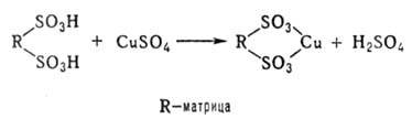

Наиб. практич. значение имеют адсорбционные редокс-иониты, в к-рых редокс-соед. расположены в порах или на пов-сти ионообменного носителя (на практике - обычная ионообменная смола) и химически не связаны с ним. Синтез осуществляют в три стадии: 1) обработка катионита р-ром соли переходного металла (на практике-соль Сu) для перевода в солевую форму, напр.:

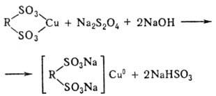

2) восстановление поглощенного носителем иона до своб. металла, к-рый остается в порах носителя:
