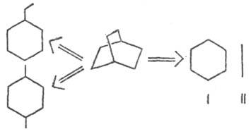

На совр. этапе важную роль играет интуиция исследователя, к-рая позволяет выбрать оптим. вариант синтеза целевой молекулы из того множества, к-рое предлагает ретросинтетический анализ. Так, ретросинтетический анализ бицикло[2.2.2]октана с возможным образованием в одном акте одной или двух связей С—С можно представить схемой (стрелки => обозначают пути ретросинтетического анализа):
Анализ путей ретросинтетического анализа показывает, что предпочтит. вариант синтеза целевого соед.-р-ция Дильса-Альдера между 1,3-циклогексадиеном (эквивалентен синтону I) и этиленом (эквивалентен синтону II).
