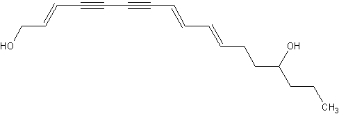

Энантотоксин
энантотоксин
Брутто-формула (система Хилла): C17H22O2
Формула в виде текста: HOCH2CH=CHCCCC(CH=CH)2(CH2)2CH(OH)(CH2)2CH3
Молекулярная масса (в а.е.м.): 258,355
Природные и антропогенные источники:
Содержится в омежнике яванском (Oenanthe javanica DC).
Механизм действия:
Изменяет проницаемость натриевых каналов хемовозбудимых мембран.
Симптомы острого отравления:
Головная боль, рвота, боли в животе, озноб, слюнотечение, клонико-тонические судороги. Смерть в результате остановки дыхания.
