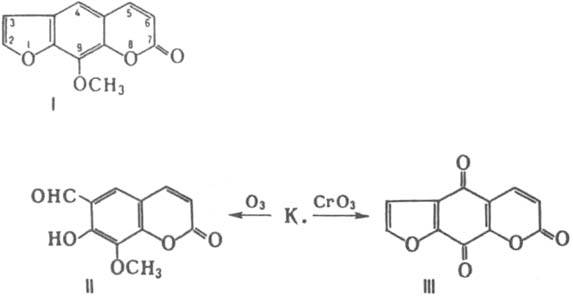

КСАНТОТОКСИН (9-метоксифуро[3,2-d]хромен-7-он, 9-метоксипсорален, ф-ла I), мол. м. 216; бесцв. кристаллы с орторомбич. решеткой; т. пл. 148 °С; хорошо раств. в
хлорoформе, ацетоне, горячим этаноле, плохо - в воде. В УФ спектре lмaкс 219, 249 и 300 нм.
Ксантотоксин при сплавлении с КОН превращ. в смесь пирогаллола и 2,3,4-тригидро-ксибензойной к-ты. Озонирование ксантотоксина приводит к размыканию фуранового кольца и образованию соед. ф-лы II, окисление при помощи СrО3 - к бергаптенхинону (III):
Ксантотоксин нитруется в ледяной СН3СООН с образованием 4-нитроксантотоксина. Бромирование N-бромсукцинимидом в ССl4, а также взаимод. с 2 эквивалентами Вr2 приводят к образованию 4-бромксантотоксина; с 10 эквивалентами Вr2 в хлороформе образуется 2,3,4-трибром-2,3-дигидроксантотоксин. При нагр. с тиофенолом в присут. пиперидина ксантотоксин превращ. в 5-фенилтио-5,6-дигидроксантотоксин, при р-ции с хлорсульфоновой к-той - в 4-хлорсульфонилксантотоксин. Амальгама Na в присут. NaOH восстанавливает ксантотоксин до 5,6-дигидропроизводного.

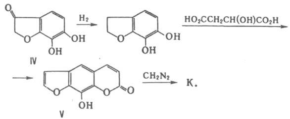

Ксантотоксин обычно выделяют из растений. Синтезируют его исходя из 6,7-дигидроксикумаранона (IV) или 9-гидроксипсоралена (V):
