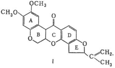

РОТЕНОН, соед. ф-лы I; мол. м. 394,42; бесцв. кристаллы; т. пл. 163 °С (диморфная форма 181 °С), т. кип. 210-220°С/0,5 мм рт. ст.; 4055-32.jpg-231° (бензол), под действием щелочи рацемизуется. Р-римость (г в 100мл при 20 °С): в воде ~2·10-5 (1,5·10-3 при 100°С), этаноле-0,2, СС14-0,6, ацетоне-6,6, бензоле-8,0, дихлорэтане - 33, СНС13-47.
Под действием сильных к-т изомеризуется в изоротенон -двойная связь из боковой цепи мигрирует в кольцо Е; гидрируется в боковую цепь с образованием дигидроро-тенона. Легко окисляется гл. обр. в дегидроротенон (с образованием двойной связи между кольцами В и С).
