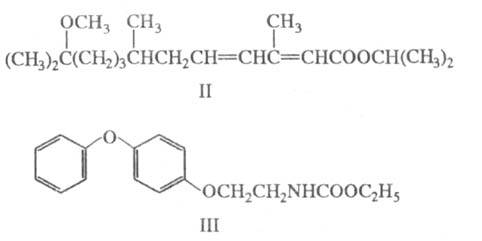

Практически применяют: метопрен (II; ЛД50 34 г/кг) - для борьбы с личинками комаров (в микрокапсулир. форме или в виде концентрата эмульсий), мухами-жигалками, домовыми муравьями, а также для обработки шелковичных червей, что позволяет получать более крупные коконы; феноксикарб (III) - нарушает цикл развития листоверток (норма расхода 600 г/га, ЛД50 10 г/кг для крыс при пероральном введении).
