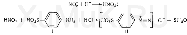

Реакция с сульфаниловой кислотой и β-нафтолом. После подкисления диализатов, содержащих нитриты, выделяется азотистая кислота HNO 2, которая с сульфаниловой кислотой (I) или с другими первичными ароматическими аминами образует соль диазония (II):

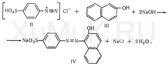

При сочетании полученной соли диазония с β-нафтолом (III) в щелочной среде образуется азокраситель (IV):
Сочетание солей диазония с фенолами и аминами происходит в параположении по отношению к фенольным или аминным группам. Если параположение занято, то сочетание происходит в орто-положении.
Выполнение реакции. В углублении на капельной пластинке или в маленькую пробирку вносят 1—2 капли нейтрализованного диализата, прибавляют 2—3 капли 0,5 %-го раствора сульфаниловой кислоты в 2 %-й соляной кислоте. После перемешивания этих жидкостей через 3—5 мин прибавляют каплю щелочного раствора β-нафтола. При наличии нитритов в исследуемом растворе появляется интенсивная оранжево-красная окраска. Ин-тенсивость окраски зависит от содержания нитритов в пробе.

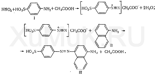

Реакция с реактивом Грисса. Этот реактив состоит из суль-фаниловой кислоты и α-нафтиламина. При взаимодействии реактива Грисса с нитритами образуется азокраситель:
Выполнение реакции. В углубление на капельной пластинке или в маленькую пробирку вносят несколько капель нейтрализованного диализата, а затем прибавляют 3—4 капли реактива Грисса. При наличии нитритов в водной вытяжке сразу или спустя некоторое время появляется интенсивная красная окраска. Интенсивность окраски зависит от количества нитритов в пробе.
