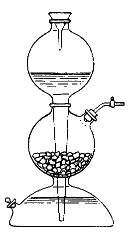

Киппа аппарат, лабораторный прибор для получения газов действием жидкости на твёрдое вещество при комнатной температуре. Аппарат начала выпускать около середины 19 в. голландская фирма научных приборов, основанная П. Киппом (отсюда название аппарата). Киппа аппарат () состоит из трёх стеклянных сосудов; средний и нижний соединены перетяжкой, через которую проходит длинная трубка, служащая для сообщения верхнего сосуда с нижним. Твёрдое вещество (например, при получении водорода — цинк) помещают в средний сосуд, снабженный газоотводной трубкой с краном. В верхний наливают жидкость (например, разбавленную соляную кислоту), которая, заполнив нижний сосуд, поступает в средний и взаимодействует с твёрдым веществом. Выделяющийся газ выходит через газоотводную трубку. При закрытом кране газ вытесняет жидкость из среднего сосуда и реакция прекращается.
Рис. к ст. Киппа аппарат.
