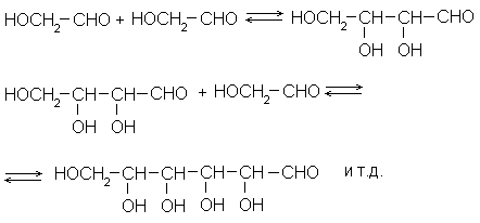

Такая реакция есть: это альдольная конденсация α -оксикарбонильных соединений и обратная ей реакция – ретроальдольный распад. Простейший ее пример – конденсация гликолевого альдегида по схеме:
Продуктами такой реакции являются полиоксиальдегиды. Для перехода к ним от многоатомных спиртов, к которым мы пришли на предыдущих этапах рассуждений, в структуру последних нужно внести лишь минимальные изменения: одну альдегидную группу. При этом мы проиграли в запасе энергии лишь минимально (один атом углерода оказался более окисленным, чем другие), но зато приобрели реакционную подвижность С-С-связей углеродного скелета, т.е. наиболее консервативного элемента структуры.

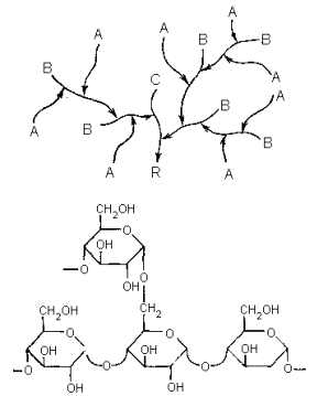

Гликоген построен из остатков α -D-глюкопиранозы и имеет высоко разветвленную структуру (см. с. 144). Связь остатков в цепях 1 à 4, в точках разветвлений – 1 à 6. Количественные параметры, характеризующие структуру гликогена варьируют, в зависимости от его источника (вида животного, природы ткани). В типичных случаях внешние неразветвленные цепи (А) содержат шесть-десять моносахаридных остатков, а во внутренних цепях (В и С) между разветвлениями находится два-четыре остатка глюкозы. Молекулярные массы гликогенов широко варьируюся и могут достигать десятков миллионов дальтон. (Это весьма значительная величина даже для биополимеров; она превышает, например, массу многих вирусных частиц.) В отличие от большинства других резервных полисахаридов гликоген хорошо растворим в воде.
где I-общая схема структуры (А-концевые неразветвленные цепи, В-цепи, несущие разветвления, С-единственная в молекуле цепь с восстанавливающим концом, R-восстанавливающий конец);II-детальная структура участка, примыкающего к узлу разветвления;III-схема, иллюстрирующая первые две стадии ферментативного расщепления гликогена (кружки символизируют остатки α -D-глюкопиранозы, горизонтальные стрелки – 1 à 4-связи, вертикальные – 1 à 6-связи).

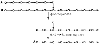

Расщепление гликогена в печени катализируется двумя ферментами: гликоген-фосфорилазой и α -1,6-глюкозидазой. Оба фермента высоко специфичны к структуре отщепляемого остатка (отщепляют только концевой остаток α -D-глюкопиранозы), и к типу разрываемой связи (первый расщепляет только 1 à 4-связи, второй – только 1 à 6), и к структуре цепи, прилегающей к разрываемой связи со стороны восстанавливающего конца.
Особенно прихотлива специфичность последнего типа у фосфорилазы. Она отщепляет один за другим все 1 à 4-связанные остатки неразветвленных цепей (типа А) и оставляет неотщепленным последний остаток глюкозы, связанный с другой цепью 1 à 6-связью в точке ветвления. В цепях такого же типа В расщепление происходит аналогично, но останавливается за несколько 1 à 4-связанных остатков до точки разветвлкения. Далее на частично расщепленный гликоген действует α -1,6-глюкозидаза, которая гидролизует 1 à 6-связь одиночного глюкозного остатка, сохранившегося в точке ветвления после действия фосфорилазы. В результате остаток цепи типа B превращается в цепь типа А, после чего включается следующий цикл реакций, катализируемой фосфорилазой, пока этот фермент вновь не «споткнется» на очередных разветвлениях, после чего вновь вступает в «игру» глюкозидаза и т.д.
Из описанной схемы ферментативного расщепления гликогена легко видеть, насколько целесообразно построена молекула гликогена в свете его основной функции. В самом деле, благодаря исключительно высокой разветвленности цепей гликогена каждая его молекула содержит большое число невосстанавливающих концов цепей (порядка десятков тысяч), так что одна молекула полисахарида может подвергаться атаке одновременно во многих местах. Это обстоятельство обеспечивает чрезвычайно высокую скорость расщепления и, следовательно, возможность почти мгновенной мобилизации заключенных в гликогене энергетических ресурсов.
