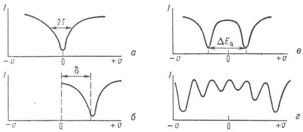

Для тождеств. ядер в отсутствие электрич. и магн. полей спектр представляет собой одиночную линию (рис. 3, а).

где е-элементарный заряд, Z-атомный номер, D<r2>-изменение среднего квадрата радиуса ядра при его возбуждении (ядерный параметр), |y(0)|2a,s-квадраты волновой ф-ции s-электронов на ядре в поглотителе (а)и источнике (s) g-излучения соотв. (электронные параметры). Последние представляют большой интерес для химии. Вследствие изменения заселенности s-состояний или экранирования s-элект-ронов валентными р-, d-, f-электронами изменяются значения |y(0)|2a, измеряемые экспериментально по изомерным сдвигам. Напр., в комплексах железа, в зависимости от характера участия d-электронов в хим. связи (координации, степени электронной делокализации и т. д.), максимум резонансного поглощения сдвигается на величину d относит. резонансной линии поглощения (испускания) при u = 0 (рис. 3, б).

Рис. 3. Схематическое изображение спектров мёссбауэровского резонансного поглощения g-квантов: I-интенсивность потока g-квантов, прошедших через поглотитель, u -скорость движения источника у-квантов относительно поглотителя; а - резонансная линия при u = 0; б, в, г-соотв. изомерный сдвиг (d), квадруполь ный дублет (DEQ), магн. сверхтонкая структура для ядер 57Fe.
Значения 8 отсчитывают от стандарта, к-рый принят для спектроскопии данного ядра. При этом выбирают соед., стабильное химически и дающее простой мёссбауэровский спектр. Напр., в случае 119Sn d отсчитывается от значения, соответствующего соединению 119SnO2, а для Мёссбауэровской спектроскопии 57Fe в качестве стандарта используют нитропруссид Na.
По величине хим. сдвига можно судить о различии в характере хим. связей. С помощью Мёссбауэровской спектроскопии изучено большое число соед., составлены номограммы, с помощью к-рых по d определяют валентность элемента в неизученных соединениях. В зависимости от конфигурации валентных электронных оболочек атомов и ионов м. б. проведены квантовомех. расчеты |y(0)|2 для своб. атомов. Однако для атомов в твердых телах эти расчеты носят пока полуколичеств. характер.
3) Э л е к т р и ч е с к о е к в а д р у п о л ь н о е в з а и м о д е й с т в и е возникает вследствие взаимодействия квадруполь-ного момента ядра Q с градиентом электрич. поля q, создаваемого электронной оболочкой атома или кристал-лич. решеткой твердого тела, в результате чего в спектрах поглощения наблюдается не одна, а неск. линий. Если спин ядра I> 1/2, a q3007-23.jpg0, это взаимод. приводит к "расщеплению" ядерного энергетич. уровня на подуровни, расстояние между к-рыми определяется, напр., для ядра 57Fe выражением:

где R-фактор экранирования (0 < R < 1), 3007-26.jpg-фактор антиэкранирования, qV и qL -градиенты электрич. поля от электронов атома и окружающих ионов кристаллич. решетки соответственно. Величина DEQ м. б. определена экспериментально, напр. для ядер 57Fe по расстоянию между линиями дублета (рис. 3,в). Для монокристаллов относит. интенсивность спектральных линий зависит от угла j между осью симметрии кристалла и направлением пучка g-квантов. Анализ этой зависимости позволяет установить знак величины q, а также параметры асимметрии, если поле не аксиально симметрично. В случае ядер со спиновыми переходами b 5/2 -> b 3/2 (напр., 129I) знак q и параметры асимметрии м. б. установлены непосредственно из спектров поликристал-лич. образцов. Для переходов b 3/2 -> b 1/2 при изотропной величине f' интенсивность обеих линий одинакова; если же величина f' анизотропна (анизотропия колебания атомов), то в мёссбауэровских спектрах поликристаллич. образцов появляется асимметрия интенсивности (эффект Гольданско-го - Карягина). Эта асимметрия обычно мала в псликрис-таллах неорг. соед., но может достигать десятков процентов для мол. кристаллов. По ее величине и температурной зависимости можно судить об анизотропии колебаний атомов и молекул в разл. соединениях.
4) М а г н и т н о е д и п о л ь н о е в з а и м о д е й с т в и е обычно наблюдается в магнитоупорядоченных в-вах (фер-ро-, антиферро-, ферримагнетиках), в к-рых на ядра действуют сильные магн. поля H от электронных оболочек. Оно приводит к расщеплению основного и возбужденного состояний ядер, в результате чего в спектре поглощения появляется неск. спектральных линий, число к-рых определяется величинами спинов ядер в этих состояниях и правилами отбора (напр., для ядра 57Fe равно 6) (рис. 3,г).
