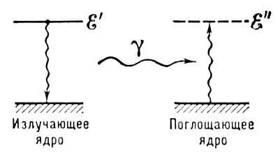

  При облучении вещества g-квантами наряду с обычными процессами взаимодействия (см. Гамма-излучение) возможно резонансное поглощение g-квантов ядрами, при котором g-квант исчезает, а ядро возбуждается, т. е. переходит в состояние с большей внутренней энергией. Это явление аналогично резонансному поглощению световых квантов (фотонов) атомами (см. Атом, Квантовая электроника). Необходимое условие резонансного поглощения состоит в том, чтобы энергия, которую квант расходует на возбуждение ядра, равнялась бы в точности энергии квантового перехода, т. е. разности внутренних энергий ядра в возбуждённом и основном состояниях. На первый взгляд это условие автоматически удовлетворяется, когда излучающие и поглощающие ядра одинаковы (рис. 1). Однако g-квант с энергией E обладает импульсом p = E/с (где с — скорость света, см. Корпускулярно-волновой дуализм), и по закону сохранения импульса при излучении или поглощении кванта ядром последнее испытывает отдачу. Излучающее ядро массы М, получив импульс приобретает кинетическую энергию DE = р2/2М  = E2/2Мс2. Т. о., часть энергии g-перехода трансформируется в кинетическую энергию ядра и энергия испущенного кванта меньше полной энергии g-перехода на величину DE. Такая же энергия DE передаётся свободному (покоящемуся) ядру и в процессе поглощения. Поэтому для достижения резонанса падающий на ядро g-квант должен иметь энергию на величину DE большую, чем энергия перехода. В результате линии испускания и поглощения оказываются смещенными друг относительно друга на величину 2DE = E2/Мс2 (рис. 2).

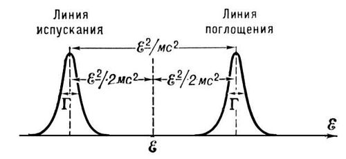

  Величина DE составляет весьма небольшую долю от энергии перехода E, однако DE всегда значительно превосходит ширину линии излучения. Поэтому линии испускания и поглощения почти не перекрываются и вероятность резонансного поглощения g-квантов чрезвычайно мала. Например, для g-излучения 14,4 кэв (ядра 57Fe) DE » 2´10-3 эв, тогда как естественная ширина линии G » 4,6´10-9 эв (см. Ширина спектральных линий).

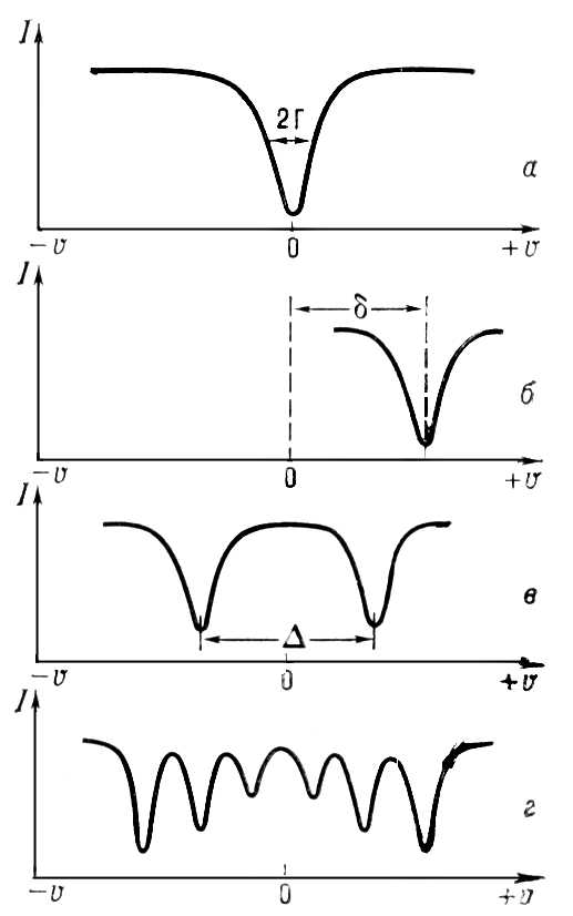

  На рис. 4, а показан спектр поглощения, состоящий из одной линии: линии испускания и поглощения не смещены друг относительно друга, т. е. находятся в точном резонансе при v = 0. Форма наблюдаемой линии может быть с достаточной точностью описана лоренцовой кривой (или Брейта — Вигнера формулой) с шириной на половине высоты 2G. Такой спектр наблюдается только в том случае, когда вещества источника и поглотителя химически тождественны и когда на ядра атомов в этих веществах не действуют ни магнитное, ни неоднородное электрическое поля. В большинстве же случаев в спектрах наблюдаются несколько линий (сверхтонкая структура), обусловленных взаимодействием атомных ядер с внеядерными электрическими и магнитными полями. Характеристики сверхтонкой структуры зависят как от свойств ядер в основном и возбуждённом состояниях, так и от особенностей структуры твёрдых тел, в состав которых входят излучающие и поглощающие ядра.
  Важнейшими типами взаимодействий атомного ядра с внеядерными полями являются электрическое монопольное, электрическое квадрупольное и магнитное дипольное взаимодействия. Электрическое монопольное взаимодействие представляет собой взаимодействие ядра с электростатическим полем, создаваемым в области ядра окружающими его электронами; оно приводит к возникновению в спектре поглощения сдвига линии d (рис. 4, б), если источник и поглотитель химически не тождественны или если распределение электрического заряда в ядре неодинаково в основном и возбуждённом состояниях (см. Изомерия атомных ядер). Этот т. н. изомерный или химический сдвиг пропорционален электронной плотности в области ядра, и его величина является важной характеристикой химической связи атомов в твёрдых телах (см. Кристаллохимия). По величине этого сдвига можно судить об ионном и ковалентном характере химической связи, об эффективных зарядах атомов в химических соединениях, об электроотрицательности атомов, входящих в состав молекул, и т.д. Исследование химических сдвигов позволяет также получать сведения о распределении заряда в атомных ядрах.
  Электрическое квадрупольное взаимодействие — взаимодействие квадрупольного момента ядра с неоднородным электрическим полем приводит к расщеплению ядерных уровней, в результате чего в спектрах поглощения наблюдается не одна, а несколько линий. Например, для ядер 57Fe, 119Sn и 125Te в спектрах поглощения наблюдаются две линии (квадрупольный дублет, рис. 4, в). Разность энергии между компонентами дублета D пропорциональна произведению квадрупольного момента ядра на градиент электрического поля в области ядра. Т. к. величина градиента электрического поля является характеристикой симметрии зарядов, окружающих ядро в твёрдом теле, то исследование квадрупольного взаимодействия позволяет получить информацию об электронных конфигурациях атомов и ионов, об особенностях структуры твёрдых тел, а также о квадрупольных моментах атомных ядер.
  Магнитное дипольное сверхтонкое взаимодействие обычно наблюдается в магнитоупорядоченных (ферро-, антиферро-, ферримагнитных) веществах, в которых на ядра атомов действуют сильные магнитные поля Н, достигающие величины »106 э (см. Магнетизм, Ферромагнетизм и др.). Энергия магнитного дипольного взаимодействия пропорциональна произведению магнитного момента ядра на Н и зависит от ориентации магнитного поля. Поэтому магнитное дипольное взаимодействие приводит к расщеплению основного и возбуждённых уровней ядер, в результате чего в спектре поглощения наблюдаются несколько линий, число которых соответствует числу возможных g-переходов между магнитными подуровнями основного и возбуждённых состояний (см. Зеемана эффект). Например, для ядра 57Fe число таких переходов равно 6 (рис. 4, г). По расстоянию между компонентами магнитной сверхтонкой структуры можно определить напряжённость магнитного поля, действующего на ядро в твёрдом теле. Величины этих полей очень чувствительны к особенностям электронной структуры твёрдого тела, к составу магнитных материалов, поэтому исследование магнитной сверхтонкой структуры широко используется для изучения магнитных свойств кристаллов.

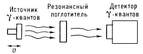

Рис. 3. Упрощённая схема мёссбауэровского спектрометра; источник g-квантов с помощью механического или электродинамического устройства приводится в возвратно-поступательное движение со скоростью v относительно поглотителя. С помощью детектора g-излучения измеряется зависимость от скорости v интенсивности потока g-квантов, прошедших через поглотитель.
Рис. 4. Спектры мессбауэровского резонансного поглощения g-квантов: I — интенсивность потока g-квантов, прошедших через поглотитель, v — скорость движения источника g-квантов; а — одиночные линии испускания и поглощения, не смещенные друг относительно друга при v = 0; б — изомерный или химический сдвиг линии. Сдвиг d пропорционален электронной плотности в области ядра и меняется в зависимости от особенностей химической связи атомов в твёрдом теле; в — квадрупольный дублет, наблюдаемый для изотопов 57Fe, 119Sn, 125Te и др. Величина расщепления D пропорциональна градиенту электрического поля в области ядра: г — магнитная сверхтонкая структура, наблюдаемая в спектрах поглощения для магнитоупорядоченных материалов. Расстояние между компонентами структуры пропорционально напряжённости магнитного поля, действующего на ядра атомов в твёрдом теле.
Рис. 1. Схематическое изображение процессов излучения и резонансного поглощения g-квантов; излучающее и поглощающее ядра одинаковы, поэтому энергии их возбуждённых состояний E' и E'' равны.
Рис. 2. Смещение линий испускания и поглощения относительно энергии E g-перехода; Г — ширины линий.
