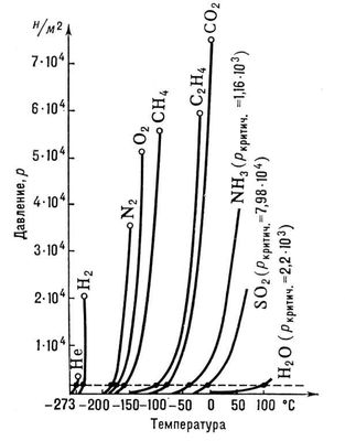

  В замкнутом пространстве (закрытом сосуде) испарение происходит при заданной постоянной температуре до тех пор, пока пространство над оставшимся избытком жидкости (или твёрдого тела) не будет заполнено насыщенным паром. Давление насыщенного пара зависит только от температуры и повышается с ее возрастанием. Кривая, изображающая давление насыщенного пара в зависимости от температуры, называется равновесной кривой испарения (см. рис.). Если давление насыщенного пара, заполняющего микрополости в жидкости, становится равным или несколько большим давления в газовой фазе над поверхностью жидкости, то испарение переходит в кипение. Наиболее высокой температурой кипения является критическая температура данного вещества. Критическая температура и давление определяют критическую точку — конечную точку на равновесной кривой испарения. Выше этой точки сосуществование в равновесии двух фаз — жидкости и пара — невозможно.
  При переходе из жидкости в пар молекула должна преодолеть силы молекулярного сцепления в жидкости. Работа против этих сил (работа выхода), а также против внешнего давления уже образовавшегося пара совершается за счёт кинетической энергии теплового движения молекул. В результате испарения жидкость охлаждается. Поэтому, чтобы процесс испарения был изотермическим, т. е. протекал при постоянной температуре, необходимо сообщать каждой единице массы вещества определённое количество теплоты l (дж/кг или дж/моль), называемое теплотой испарения. Теплота испарения уменьшается с ростом температуры, особенно быстро вблизи критической точки, обращаясь в этой точке в нуль. Теплота испарения связана с производной давления насыщенного пара по температуре Клапейрона — Клаузиуса уравнением, на основе которого определяются численные значения l для жидкостей.

Зависимость давления насыщенного пара некоторых жидкостей от температуры (светлый кружок — критическая точка, тёмный — точка кипения при атмосферном давлении).
