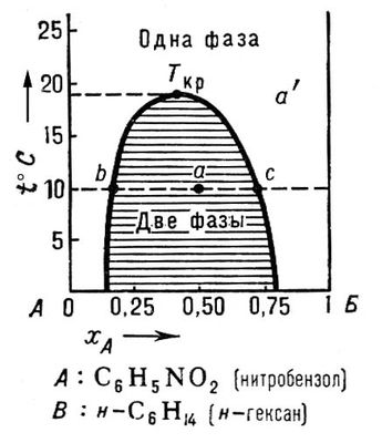

Растворимости диаграмма, графическое изображение равновесного состава растворов в зависимости от температуры, а также от давления и других параметров, характеризующих внешние условия. Растворимости диаграмма является частным случаем диаграмм состояния, широко используемых в химической термодинамике. Растворимости диаграмма двойных жидких систем с ограниченной взаимной растворимостью компонентов А и В (нитробензола и н-гексана) показана на рис. Каждой точке а' вне заштрихованной области соответствует ненасыщенный раствор одного компонента в другом. Каждая точка на кривой, ограничивающей эту область, представляет насыщенный раствор. Каждой же точке а внутри заштрихованной области отвечает двухфазная система из слоя насыщенного раствора А в В, состав которого определяется точкой b, и слоя насыщенного раствора B в A, состав которого определяется точкой с. Выше некоторой температуры Ткр — критической температуры растворимости (растворения) — у многих систем наступает неограниченная взаимная растворимость (см. Критическое состояние). Составы обоих слоев при этой температуре становятся одинаковыми. Если кривая, ограничивающая область расслоения, имеет максимум, то Ткр называется верхней критической температурой растворимости (см. рис.), если минимум — нижней критической температурой растворимости. Существуют системы (например, вода — никотин), на растворимости диаграммах которых имеются обе критические температуры. См. Растворы, Растворимость, Жидкие смеси.
Рис. к ст. Растворимости диаграмма.
