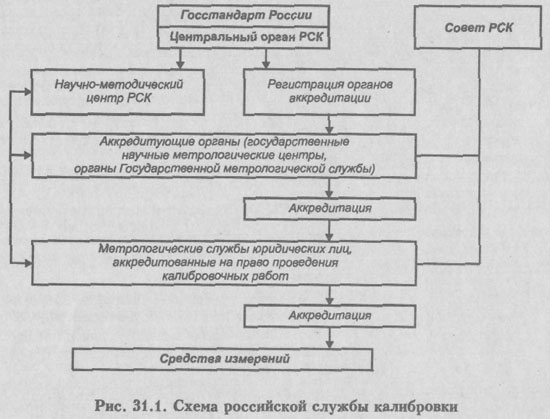

На сегодняшний день еще не определились предпочтительные варианты организации калибровочного дела в России. Но о принципах организации РСК уже можно говорить. Российская система калибровки базируется на таких принципах, как добровольность вступления; обязательная передача размеров единиц от государственных эталонов рабочим средствам измерений; профессионализм и техническая компетентность субъектов РСК; самоокупаемость.
Основным стимулом вступления в РСК должно быть стремление к возрастанию степени доверия потребителей к показателям качества продукции. Стимулирует этот процесс и развивающаяся в стране система аккредитации испытательных лабораторий, которая охватывает и калибровочные организации. Кроме того, членство в РСК обеспечивает надлежащее информационное обеспечение калибровочной деятельности. Самоокупаемость РСК рассматривается как вполне реальный принцип, поскольку потребность в точных и достоверных результатах измерений возрастает. На рис. 31.1 представлена схема российской службы калибровки. Субъектами РСК являются:
• метрологические службы юридических лиц, аккредитованные на право калибровки средств измерений с использованием эталонов, подчиненных государственным эталонам единиц величин;
• государственные научные метрологические центры (метрологические институты Госстандарта России) и органы Государственной метрологической службы, зарегистрированные в РСК как аккредитующие органы, имеющие право аккредитовывать метрологические службы юридических лиц на право калибровки средств измерений;
• Госстандарт России, являющийся центральным органом РСК, координирующим деятельность субъектов РСК;
■ ВНИИ метрологической службы, осуществляющий функции по организационному, методическому и информационному обеспечению деятельности РСК;
• совещательный орган РСК — Совет РСК, образованный Госстандартом России для формирования и обсуждения проектов решений центрального органа РСК по вопросам технической политики деятельности РСК.
Членами Совета РСК могут быть руководители аккредитующих органов, руководители аккредитованных метрологических служб, представители отраслей народного хозяйства и предприятий, научно-исследовательских институтов и объединений, а также других заинтересованных в РСК обществ и объединений. Вся деятельность субъектов РСК осуществляется на договорной основе. Контроль выполнения требований, предъявляемых к аккредитованным метрологическим службам, осуществляет орган Государственной метрологической службы по месту расположения данной метрологической службы. Орган аккредитации также осуществляет внутренний аудит и периодические ревизии для проверки своего соответствия предъявляемым требованиям.
