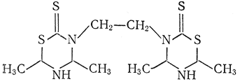

Эдитон; дюпон-328; санипа; 3,3'-этиленбис(4,6-диметилтетрагидро-1,3,5-тиадиазинтион-2)
Применяется в качестве фунгицида. Выпускается в форме 70% смачивающегося порошка.
Физические и химические свойства. Белые кристаллы. Т. плавл. 140—144° (с разд.). Нерастворим в воде, с трудом растворяется в спирте. Разрушается в процессе хранения.
Токсическое действие. При введении через рот эмульсии в растительном масле для белых мышей ЛД50 = 7,8 г/кг, для белых крыс 5,6 г/кг. Адинамия, снижение температуры тела, расстройство желудочно-кишечного тракта, быстрое истощение, сукровичные выделения из носа и глаз. У выживших — лейкопения, степень которой находится в прямой зависимости от дозы. Восстановление — на 11 сутки после однократного введения [10, с. 283].
Предельно допустимая концентрация 4 мг/м3 (рекомендация ВНИИГИНТОКС).
Μ = 350,60
