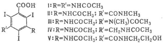

Так, для исследования сердечно-сосудистой и мочевыде-лит. систем широко применяют ионогенные препараты групп: 1) диатризоата (3,5-диацетамидо-2,4,6-трииодбензой-ная к-та, ф-ла I)-триомбраст, верографин, уротраст и др.; 2) йоталамата [5-ацетамидо-3-(N-метилкарбамоил)-2,4,6-трииодбензойная к-та, II]-конрей, ангиоконрей; 3) метри-зоата [5-ацетамидо-3-(N-метилацетамидо)-2,4,6-трииодбен-зойная к-та, III]-ронпакон, триозил, изопак; 4) йодамида (3-ацетамидометил-5-ацетамидо-2,4,6-трииодбензойная к-та, IV)-нео-уромиро; 5) йокситаламата [5-ацетамидо-З-N-(2-гидроксиэтил)карбамоил-2,4,6-трииодбензойная к-та, V]-телебрикс, вазобрикс и др. Здесь и далее называемые в качестве примеров препараты представляют собой водные р-ры солей указанных к-т разл. концентрации; катионами в них служат, как правило, N-метилглюкамин.

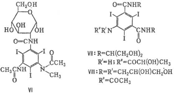

Особый интерес представляют неионогенные РКС, обладающие, как правило, незначит. побочным действием. Они включают препараты на основе: 2-[3-ацетамидо-5-(N-метил-ацетамидо)-2,4,6-трииодбензамидо]-2-дезокси-D-глюко-зы (VI)-метризамид (амипак); бис-(2-гидрокси-1-гидрок-симетилэтиламида) 5-(a-гидроксипропиоамидо)-2,4,6-три-иодизофталевой к-ты (VII)-йопамидол; бис-(2,3-дигидрок-сипропиламида) 5-N-(2,3-дигидроксипропил)ацетамидо-2,4,6-трииодизофталевой к-ты (VIII)-йогексол (омнипак) и др.

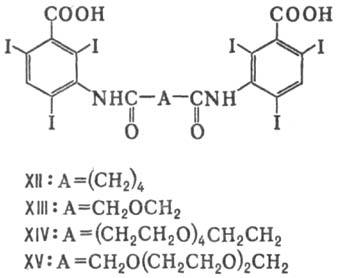

Для исследования желчного пузыря и желчевыводящих путей применяют РКС след. групп: 1) йопаноата [2-(3-ами-но-2,4,6-трииодфенилметил)масляная к-та, IХ]-йопагност, холевид и др.; 2) йоподата (натриевая соль 2-[3-(диметил-аминометиленамино)-2,4,6-трииодфенил]пропионовой к-ты, Х)-билимин, билоптин и др.; 3) йопроната [2-(3.-ацетамидо-2,4,6-трииодфенокси)этоксиметил]масляная к-та, XI], в частности билимиро; 4) йодипамида (адипйодон, метил-глюкаминовая соль бис-(3-карбокси-2,4,6-трииоданилида) адипиновой к-ты, ХII)-билигност, билиграфин и др.; 5) йогликамината [бис-(3-карбокси-2,4,6-трииоданилид) 2,2'-оксидиуксусной к-ты, XIII] - биливистан; 6) йодоксомата [бис-(3-карбокси-2,4,6-трииоданилид) 4,7,10,13-тетраокса-гексадекандикарбоновой к-ты, ХIV]-эндобил и др.; 7) йот-роксата [бис-(3-карбокси-2,4,6-трииоданилид) 3,6,9-триок-саундекандикарбоновой к-ты, XV].
