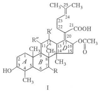

ФУЗИДИЕВАЯ КИСЛОТА (ф-ла I; R = R' = H, R: = OH), мол. м. 516,72; бесцв. кристаллы; плохо раств. в воде, лучше в этаноле; рКа 7,25 и 5,8 соотв. в 80%-ном этаноле и воде. В УФ спектре фузидиевая кислота имеет максимум поглощения при 220 нм (
8·103 , этанол); в ИК спектрах полосы поглощения при 3420, 3510, 1697, 1725, 1260 см-1.
Фузидиевая кислота- антибиотик, выделяемый из культуральной жидкости гриба Fusidium coccineum. B пром-сти фузидиевую кислоту экстрагируют из фильтрата культуральной жидкости орг. р-рителем, реэкстра-гируют водным щелочным р-ром и кристаллизуют из концентрир. реэкстракта.

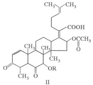

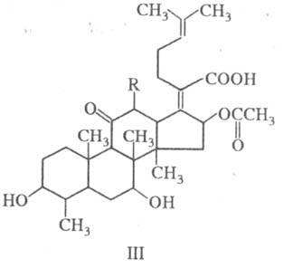

Фузидиевая кислота близка по строению к стероидам. 4 кольца циклич. системы фузидиевой кислоты находятся в транс-син-транс-анти-положе-нии, что придает кольцу В конформацию "ванны", в то время как кольца А и С имеют конформацию "кресла". Наиб. близки по строению к фузидиевой кислоте такие антибиотики, как гельво-левая [II; R = C(O)CH3] и гельволиновая (II; R = H) к-ты, а также виридоминовые к-ты А (Ш; R = H), В (Ш; R = ОН) и С (I; R = OH, R' = R: = H).
