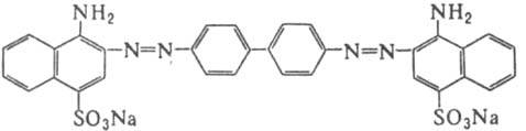

КОНГО КРАСНЫЙ [динатриевая соль 4,4'-бис-(1-амино-4-сульфо-2-нафтилазо)бифенила; конгорот], красно-коричневые
кристаллы; раств. в горячей воде с образованием р-ра красного цвета, не раств. в орг. р-рителях. Получают азо-сочетанием бис-диазотированного бензидина с нафтионовой к-той. Применяют в качестве кислотно-основного индикатора (при рН 3,0-5,2 переход окраски от сине-фиолетовой к красной), при броматометрич. определении гидразинсульфата, а также при определении кислотности желудочного сока. Т. В. Чернышева.
