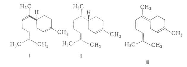

БИЗАБОЛЕН (бисаболен), мол. м. 204,36; бесцв. жидкость. Известны три изомера (табл.):1055-27.jpg-(S, Z)-1 -метил-4-( 1,5-диметил-1,4-гексадиенил)циклогекс-1-ен (ф-ла I);1055-29.jpg или изобизаболен - (R)-1-метил-4-(1-метилен-5-метил-4-гексенил)циклогекс-1-ен (ф-ла II);1055-30.jpg-(Z)-1-метил-4-(1,5-диметил-4-гексенилиден)циклогекс-1-ен (ф-ла III). Бизаболен не раств. в воде, раств. в орг. р-рителях.1055-31.jpgБизаболен обнаружен в анисовом, бергамотном, пихтовом, ветиверовом и др. эфирных маслах;1055-32.jpgбизаболен выделен из ветиверового масла,1055-33.jpgбизаболен - из опопанакса.

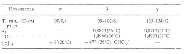

СВОЙСТВА ИЗОМЕРОВ БИЗАБОЛЕНА

  • α-Бизаболен имеет древесный, сладковатый аромат
  • β-Бизаболен обладает более свежим, травянистым запахом
