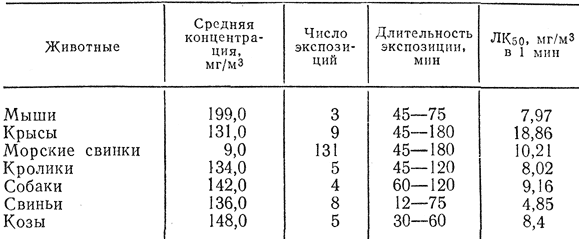

Животные. При вдыхании α-бромбензилцианида у морских свинок, кроликов, собак, свиней, обезьян — возбуждение, слюнотечение, через 60—90 мин — учащенное и затрудненное дыхание. У кроликов особенно страдали глаза вплоть до изъязвлений роговицы, но при высоких концентрациях поражаются и легкие. У собак рвота, иногда отек гортани, понос со значительным обезвоживанием. Та же картина у коз, свиней. Явления раздражения довольно быстро исчезали у обезьян, но у них сильнее поражались дыхательные пути. Наименее чувствительны крысы (Oberst et al.). Токсичность α-бромбензилцианида для разных животных:
Гибель животных наблюдалась чаще всего в первые сутки.
