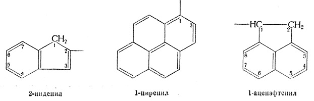

24.1. — В радикалах, производимых от полициклических углеводородов, сохраняется нумерация, принятая для углеводородов. Точка или точки присоединения обозначаются, как правило, цифрами, соответствующими этой нумерации.
24.2. — Одновалентные радикалы, производимые от орто-конденсированных или орто- и пери-конденсированных полициклических углеводородов (названия которых оканчиваются на -ен), при отнятии атома водорода от ароматического или алициклического кольца, называют по принципу замены окончания -ен в названии углеводорода на -енил.
Примеры:
Исключени я:
