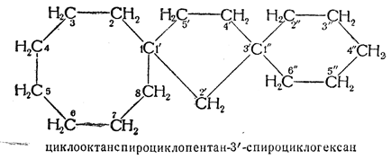

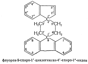

42.1. (вариант к правилам А—41.1 и А—41.2). — Когда спиросвязью соединены два неодинаковых циклических компонента, в названии спиросоединения в начале ставится название большего компонента, затем — аффикс -спиро-, а после него название меньшего компонента. Между аффиксом -спиро- и названием каждого компонента ставится номер, обозначающий положение спироатома в соответствующей кольцевой системе, причем эти номера должны быть настолько низкими, насколько это позволяет установленная для компонента нумерация. В каждом компоненте принятый для него порядок нумерации сохраняется, но номера вторых компонентов обозначаются штрихами. Если выбор нумерации свободный, номер 1 можно не указывать.
Примеры:

42.4. (вариант к правилам А—41.6 и А—41.7). — Полициклические соединения, содержащие более одного спироатома, называют в соответствии с правилом А—42.1, начиная со «старшего» концевого компонента, независимо от того, являются ли компоненты простыми или конденсированными кольцами.
