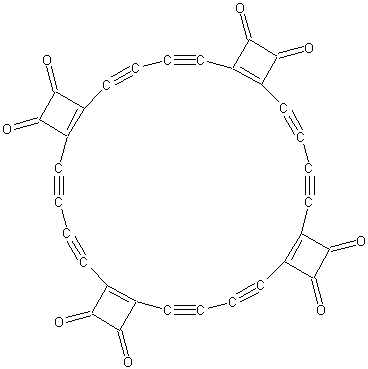

пентацикло[28.2.0.06,9.014,17.022,25]дотриаконта-1(30),6(9),14(17),22(25)-тетраен-2,4,10,12,18,20,26,28-октаин-7,8,15,16,23,24,31,32-октон
пентацикло[28.2.0.0<sup>6,9</sup>.0<sup>14,17</sup>.0<sup>22,25</sup>]дотриаконта-1(30),6(9),14(17),22(25)-тетраен-2,4,10,12,18,20,26,28-октаин-7,8,15,16,23,24,31,32-октон
Внешний вид:
темно-красн. кристаллы
Брутто-формула (система Хилла): C32O8
Молекулярная масса (в а.е.м.): 512,3376
Способы получения:
1. Реакцией октакис-этиленгликолькеталя пентацикло[28.2.0.06,9.014,17.022,25]дотриаконта-1(30),6(9),14(17),22(25)-тетраен-2,4,10,12,18,20,26,28-октаин-7,8,15,16,23,24,31,32-октона с конц. серной кислотой в течение 30 мин при комнатной температуре.
Аналитические
ИК-спектр: 2254 (тройная связь), 1790 (C=O), 1602 (C=C) см-1.
Дополнительная информация:
Растворы очень чувствительны к свету. При попытке выделения из раствора дает много продуктов полимеризации. Контакт с водой ведет к полимеризации.
