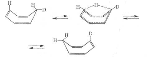

При 100-140 °С 1,3,5-циклогептатриен претерпевает изомеризацию, сопровождающуюся 1,5-трансаннулярным перемещением водорода:

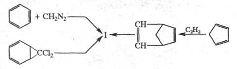

Получают 1,3,5-циклогептатриен циклоприсоединением карбенов, генерированных из диазометана, к бензолу в присут. комплексов Сu или Rh. 1,3,5-Циклогептатриен образуется также при пиролизе 7,7-дихлорноркарана при 550 °С и давлении 16 кПа; из бициклич. углеводорода, получаемого из ацетилена и циклопентадиена:
