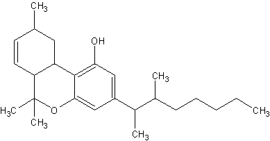

3-(1,2-диметилгептил)-7,8,9,10-тетрагидро-6,6,9-триметил-6Н-дибензо[b,d]-пиран-1-ол
Синонимы:
DMHP
EA 1476
ДМГП
Внешний вид:
бесцветн. жидкость
вода: не растворим
этанол: растворим
63 (мыши, внутривенно)
Разные дозы:
MED50 (мыши, внутривенно) = 0,075 мг/кг
Симптомы острого отравления:
При оральном введении вещество ЕА 1476 в дозах 0,02-0,055 мг/кг вызывает у человека ортостатическую гипотензию, ги-потермию и анальгезию, а в дозах более 0,06 мг/кг - галлюцинации. При внутривенном введении в дозах 0,001-0,002 мг/кг вещество ЕА 1476 у человека понижает кровяное давление на 20-40 мм. ртутного столба, а при дозе 0,005 мг/кг человек утрачивает боеспособность на 80%.
