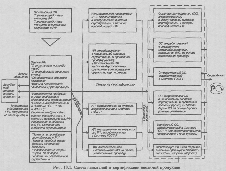

Испытания и сертификация импортируемого товара, если это необходимо, могут производиться также органами по сертификации и испытательными лабораториями, находящимися за рубежом, аккредитованными в международной системе сертификации, к которой присоединилась Россия; аккредитованными в стране СНГ — участнице Межгосударственного соглашения по стандартизации, метрологии и сертификации; аккредитованными в Системе сертификации ГОСТ Ρ и находящимися в России; аккредитованными в зарубежной национальной системе сертификации и прошедшими проверку Госстандартом РФ на основе двустороннего соглашения с национальным органом по сертификации; аккредитованными Госстандартом России в Системе сертификации ГОСТ Ρ и находящимися за рубежом (рис. 18.1).
