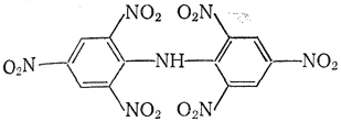

Гексанитродифениламин; дипикриламин; гексил
Μ = 439,22
Применяется как взрывчатое вещество; в виде аммонийной или натриевой соли как краситель и для приготовления светофильтров в фотографии (а ур анци я).
Получается нитрованием дифениламина.
Физические свойства. Желтый порошок. Нерастворим в воде, эфире.
