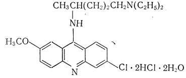

Получается путем конденсации 5-диэтиламино-2-аминопентана с 2-метокси-6,9-дихлоракридином.
