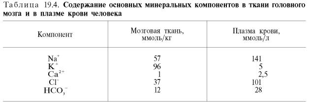

Ионы Na+, K+, Cu2+, Fe3+, Ca2+, Mg2+и Мn2+ распределены в головном мозге относительно равномерно в сером и белом веществе (табл. 19.4). Содержание фосфатов в белом веществе выше, чем в сером.
Из данных таблицы 19.4 видно, что концентрация ионов К+, Na+, а также Сl– в мозге резко отличается от концентрации их в жидкостях тела.
Количественное соотношение неорганических анионов и катионов в мозговой ткани свидетельствует о дефиците анионов. Расчет показывает, что для покрытия дефицита анионов потребовалось бы в 2 раза больше белков, чем их имеется в мозговой ткани. Принято считать, что остающийся дефицит анионов покрывается за счет липидов. Вполне возможно, что участие липидов в ионном балансе – одна из функций головного мозга.
