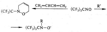

Перфторнитрозоизобутан восстанавливается в перфтор-трет-бутилгидроксил-амин, реагирует с металлоо.рг. соед., своб. радикалами, легко вступает в р-ции циклоприсоединения, напр.:
Перфторнитрозоизобутан нитрозирующий агент, напр. по отношению к спиртам и ароматич. аминам; вступает также в др. р-ции с разрывом связи С N: гидрогенолиз, окисление, галогенолиз, напр.:
