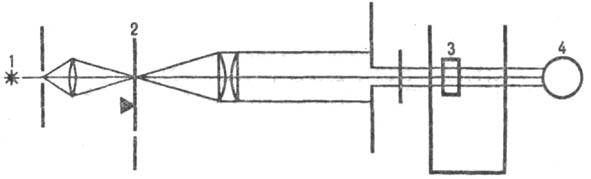

Эксперимент проводят след. образом. Реакц. смесь помещают в термостатированный сосуд 3 (см. рис.) с прозрачными плоскопараллельными стенками. Сосуд освещается светом от источника 1; в точке, где фокусируются лучи света, помещают диск 2 с прорезями, к-рый вращается с определенной скоростью электромотором. Имеется набор дисков с разной шириной прорезей. От опыта к опыту путем смены дисков и изменения скорости вращения меняют длительности светового и темнового периодов. В каждом опыте тем или иным способом измеряют среднюю скорость р-ции. По результатам опытов строят зависимость скорости р-ции от lg tт и сопоставляют эксперим. зависимость с теоретической, откуда находят время жизни радикалов в системе и константу скорости их гибели (если известна ui). Значения 2kt измеряют с погрешностью b25%. Наличие темновой р-ции и дополнительного линейного обрыва цепей требует введения спец. поправок.
Схема установки для измерения k 1 источник излучения; 2-вращающийся диск; 3 - реакц. сосуд; 4 - приемник 'излучения.
