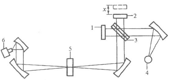

Прибором для ФС служит фурье-спектрометр (рис.), основная часть к-рого - интерферометр Майкельсона (изобретен А. Майкельсоном в 1880). Интерферометр содержит два взаимно перпендикулярных зеркала - неподвижное 1 и подвижное 2 и полупрозрачную светоделительную пластину 3, расположенную в месте пересечения падающих пучков излучения и пучков, отраженных от обоих зеркал. Пучок излучения от источника 4, попадая на пластину 3, разделяется на два пучка. Один из них направляется на неподвижное зеркало 1, второй - на подвижное зеркало 2; затем оба пучка, отразившись от зеркал, выходят через светоделитель из интерферометра в одном и том же направлении. Далее излучение фокусируется на образце 5 и поступает на детектор излучения 6. Два пучка отличаются друг от друга оптич. разностью хода, величина к-рой меняется в зависимости от положения подвижного зеркала. В результате интерференции пучков интенсивность результирующего потока I(х)периодически меняется (модулируется). Частота модуляции зависит от частоты падающего излучения v и смещения подвижного зеркала х. В результирующей интерферограмме выделяется т. наз. точка нулевой разности хода, или точка белого света. В этой точке для всех частот наблюдается максимум; от нее ведут отсчет смещения подвижного зеркала. Для градуировки перемещений последнего часто используют интерферограмму монохро-матич. излучения от лазера (обычно на основе Не - Ne), введенного в фурье-спектрометр.
Рис. Оптическая схема фурье-спектрометра: 1 - неподвижное зеркало интерферометра; 2 - подвижное зеркало; 3 - светоделительная пластина; 4 - источник излучения; 5 - исследуемый образец; 6 - детектор излучения.
